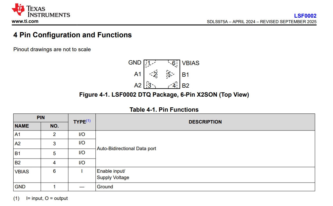

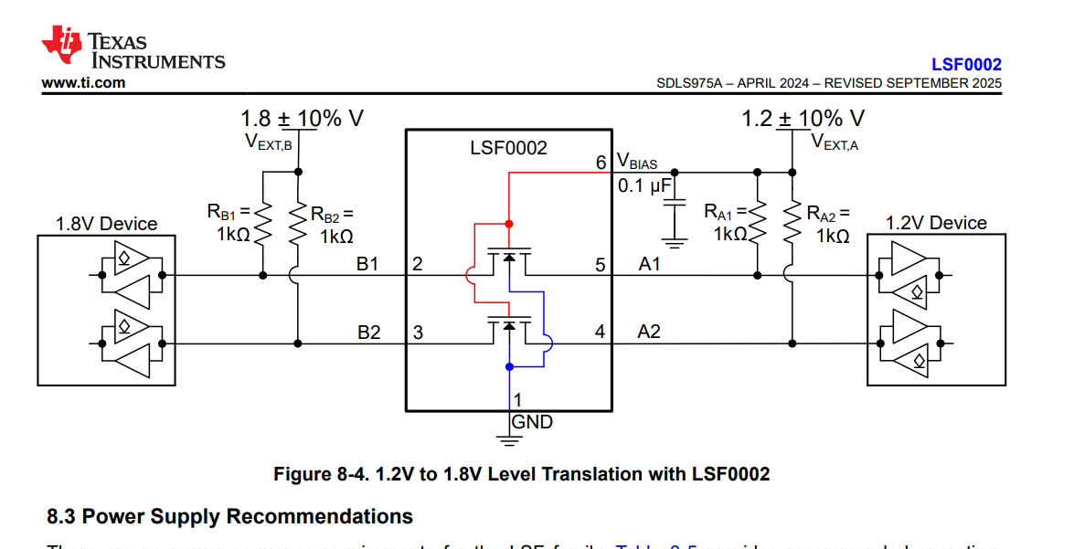

在数据表中、A1 和 A2 指的是引脚排列图中的引脚 2 和引脚 3。 但在应用电路中、它们指的是引脚 5 和引脚 4。
哪一个是正确的? 谢谢!
    A 侧和 B 侧完全对称;没关系。
    我想图 8-4 是错误的(他们想把在左边)。
