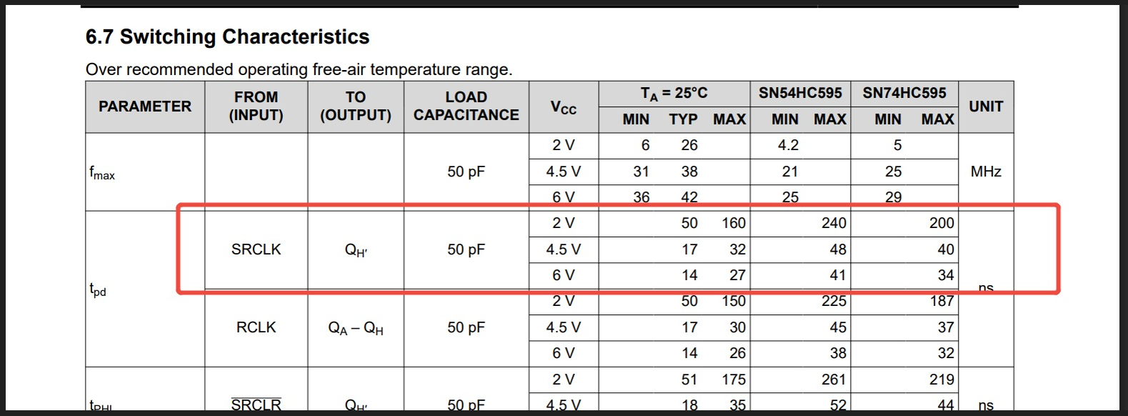

客户正在使用 SN74HC595、但 tpd(从 SRCCLK 到 QH)时序约为 5.8ns、这与开关特性表中的典型值不匹配~、您能检查一下吗?
测试波形(50%上升至 50%下降)和测试点附在此处:
595 expandor.pdf
测试 waveform.docx
通道 1 为 SRCLK、通道 4 为 QH

    5.8nS 的 Tpd 远小于这里的典型值、这是一个好东西。 想知道为什么这会导致停产问题。 您能解释一下客户的问题是什么吗?
    Sanatan
    他们需要确保这是正确的器件、因为下一级需要有准确的时序。   SN74AHC595 似乎具有正确的行为((tpd 时序)、请检查:
    1) 测试波形是否符合预期
    2) 负载电容的测试要求为 50pF、具体如下所示测试方法:
    PCN#20210315003.1 引入了一个全新的芯片。 保证的数据表限值尚未更改、但典型特性现在与 HCS 器件(例如 SN74HCS595)的特性类似。

    感谢信息、因此典型特性由新芯片决定、对吧? 我们是否计划更改数据表中的典型值或标记一些内容?
    -Tomas
    我们计划在 PCN 中添加更多信息、以便显示电气特性之外的差异。
    您能告诉我这是如何停止生产的问题吗? 我该如何在这里提供帮助?
    此外、从电路设计的角度来看、我不会依赖于 TPD 的特定值。 如果未指定最小值、则假设它可以在 0 到指定的最大值之间变化。
    Sanatan
    我们将替换 74HC595PW、其典型时序为 16ns、客户希望保持该时序以确保下一级采样时间足够
    我们的芯片/裸片是否可以保持数据表中的典型时序?
    随着改用 12 英寸晶圆、TI 几乎更改了所有逻辑器件。
    '595 设计为可在常见的级联电路中正常工作。 时序是否至关重要、例如非常长的 SRCLK 线路、有具体原因吗?
    您好、Thomas、我将把本次讨论移至电子邮件。
    您好、Clemens:
    感谢您的帮助。 是的、我们确实将器件移至 300mm。 这是一项新技术、可提供更快的速度。 除非指定了最低要求、否则我们可以利用该值来改进我们的器件、在本例中使 Tpd 更低。
