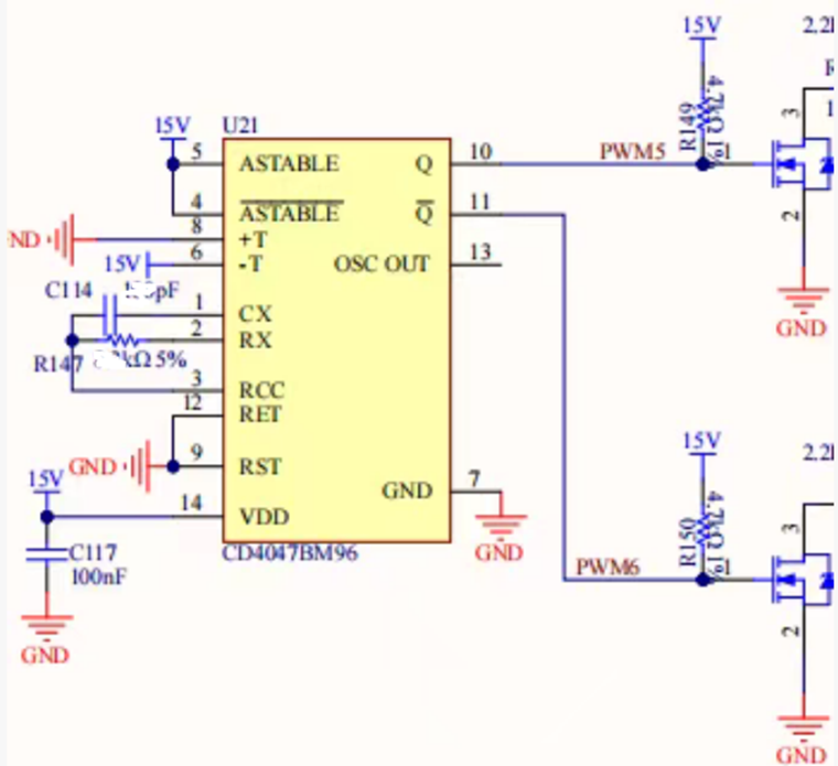

以下是客户的原理图。 客户使用 CD4047 来生成互补的 PWM 信号。 目前、在测试过程中检测到两种异常情况:
芯片 1:引脚 10 始终为高电平、引脚 11 始终为低电平
芯片 2:在室温下、针脚 10 始终为高电平、针脚 10 始终为高电平、大约 24 秒后变成方波(在多次测试后出现);在低温下、喷出液氮并在 45 秒后转换成方波;在 100℃ 处使用热气枪、可以立即输出方波
目前、失败的具体原因尚不清楚。 客户已执行 ABA 交叉测试、故障出在芯片上。 测量芯片每个引脚对地的阻抗、阻抗是无限的。 已提交 FA 申请、FQE 反馈表明这可能是客户应用程序的问题。 建议首先咨询您、希望您能帮助找到故障原因。 谢谢你

    为支持故障、我们需要看到一个示波器屏幕截图、其中显示器件行为超出数据表参数范围。

    以下是客户测试和组织的每个引脚的波形。 请参阅这些指南。 谢谢你
    PS:图片不是很清楚,抱歉

    看一下这些示波器快照、我没有看到任何明显的根本原因。 器件可能存在损坏、例如可能由 ESD 冲击引起的损坏。 总体故障率是多少?
    尊敬的 Ian:
    2025 年、生产了 1KK PC、其中 14 台出现故障、故障率为 14ppm。 谢谢你
    您好 Colin、
    我建议您再次光临。 很难纯粹通过 E2E 进行诊断。
