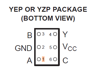

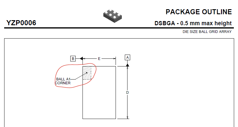

器件型号: SN74LVC1G3208
您好的 团队、
如果封装外形中的 A1 引脚在下面的底视图中是引脚 1、您能帮助阐明 SN74LVC1G3208YZPR 吗?
Will
    是;封装轮廓中的图像为顶视图。
