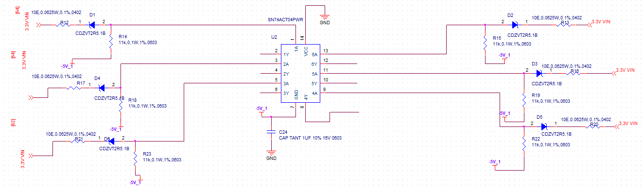

[参考译文] SN74ACT04:我是否可以在 VCC =接地且 GND =–5V I/P 且来自 FPGA 和放大器的 1A、2A、3A、4A、5A、6A 输入电压为 3.3V 的情况下运行该器件;–5V 也请解释以下电路

    这看起来是电平转换器。 Zender 二极管将输入电压降低到大约−1.8V(逻辑器件将其视为 3.2V)。
    最好使用接地电平转换器 (3×TXG1020) 或具有 8V 输入和开漏输出的比较器上拉至 GND (TLV1824+TLV1822)。
