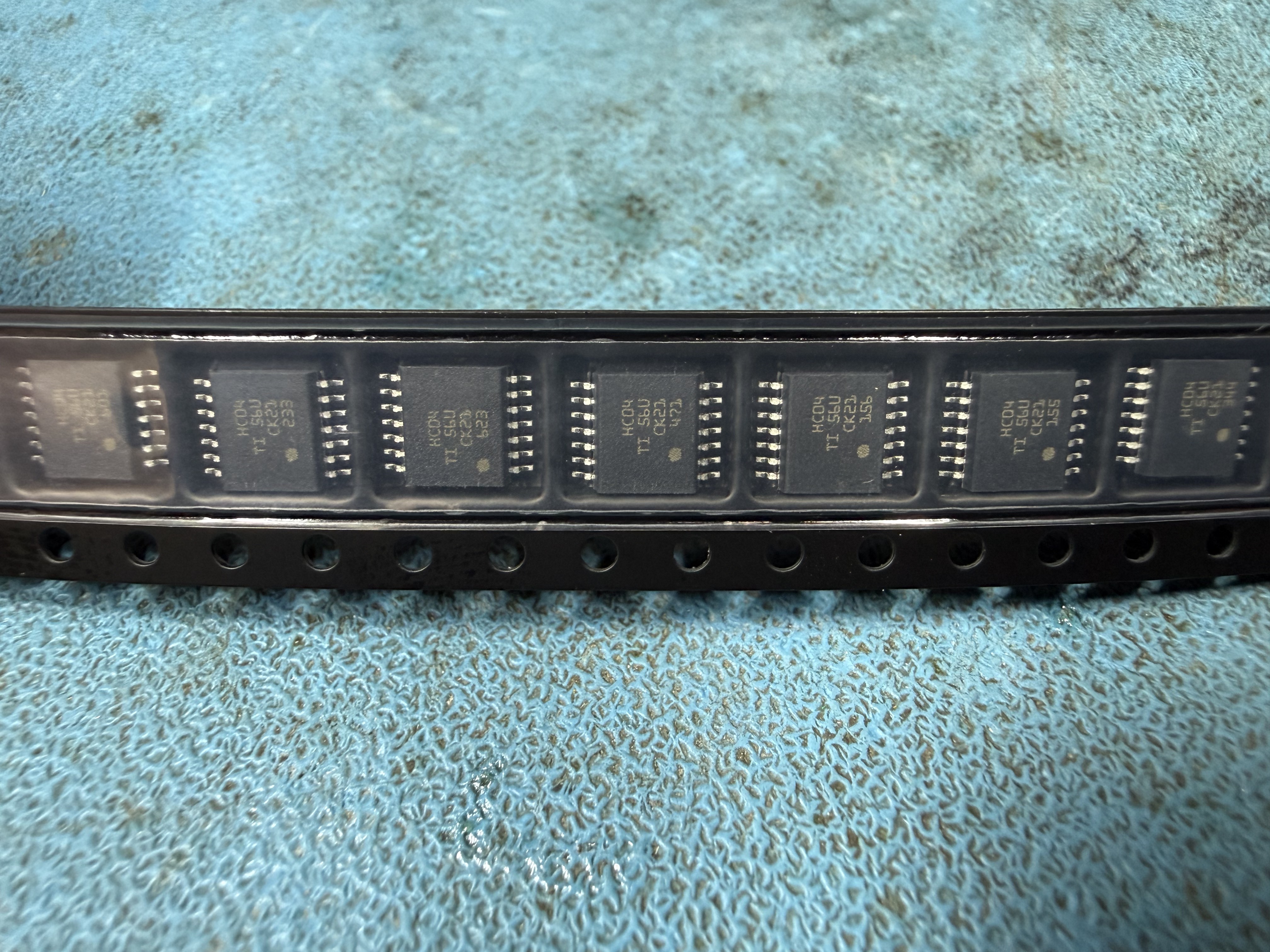

客户质疑他为 SN74HC04PWR 收到的器件标识。
这里是他们的咨询和图片、我看到器件标识应该是 HC04、但客户怀疑这是假冒产品。 请提供建议。
“那两个男人看起来都很奇怪。 怀疑假冒器件。 IC 标识的居中对器件不是恒定的。 没有 TI 标识、并且标识也不符合 TI 的正常质量。 引脚 1 标识也不同。 而且文本到引脚 1 的方向与 TI 原厂器件不同。 无论您担心什么问题、在开机后换用正常工作的产品、它都会立即使设备上的电源保险丝熔断。 剪切带仅移除了 1 个器件。 注意我有一张过去批次的器件图片、用于显示我可以提供的标记外观“
    尊敬的 Mitchell:
    器件标识并不一定表示是假冒的。 这些器件是在哪里购买的、卷带上注明的批号是多少? 我将对此进行研究。
    Rajat
    这些产品是从 INV#121882255 上的 Digikey 购买的
    批次代码: 5105911EM5
    日期代码:不适用
    尊敬的 Mitchell:
    Digikey 是一家授权分销商、因此如果是假冒的、我会感到非常惊讶。 让我在内部研究一下、看看这一批次可能发生了哪些变化。
    同时、您是否能够分享使用此器件的原理图或故障波形?
    Nikki
    再次您好 Mitchell:
    我已经与我的团队谈论过这个问题。 如果担心假冒产品或质量问题、您或客户必须从 “客户故障分析“ 页面提出故障分析申请。 这将启动调查问题原因并确定问题是假冒部件、质量问题、用户错误还是其他原因的过程。
    Nikki
