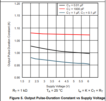

我从 TI 获得了 Nexperia IC 的备选器件 (74LV123PW、118)、但我需要澄清 SN74LV123A-Q1 TI IC。为什么放置 SN74LV123A-Q1 IC 来代替 Nexperia IC (74LV123PW、118) 会影响我从 HiCore 的输入?
附加波形以供参考:
    据我所见、唯一的区别是 TI IC 的输出脉冲时间长得多。
    确切的 R/C 值是多少?
    R= 33k、C=100nF。但如果您看到输入 1A/1B 不是连续的!
    尊敬的 Rohini:
    这是预期行为。 脉冲时间的粗略估计值为 KRC=T 此处、K=0.95、因此 T=0.95*33k*100N = 3ms。
    查看 Nexperia 的数据表、他们不报告这种情况下的 K 值、但他们的 K 值通常看起来低于 TI 的值、因此我们预计使用相同元件的 TI 会产生更长的脉冲。 您可能需要减小电阻器或电容器的值。
    我相信 Ian 是正确的。
    我只是想补充一点、您应该使用 100nF 电容器+ 15K 与 TI 器件连接。 这将得出输出脉冲宽度为~1.5ms、该宽度应与实验器件的行为非常匹配。
    不同单变量之间转换的简单公式是 R_NEW = R_OLD * K_OLD / K_NEW、因此 R_NEW = 33k * 0.45/0.95 = 15.6k。
    我实际上选择 150k + 10nF、因为较大的电阻和较低的电容将提高功耗、但如果您想保留相同的电容器、15k 应该这样做。
