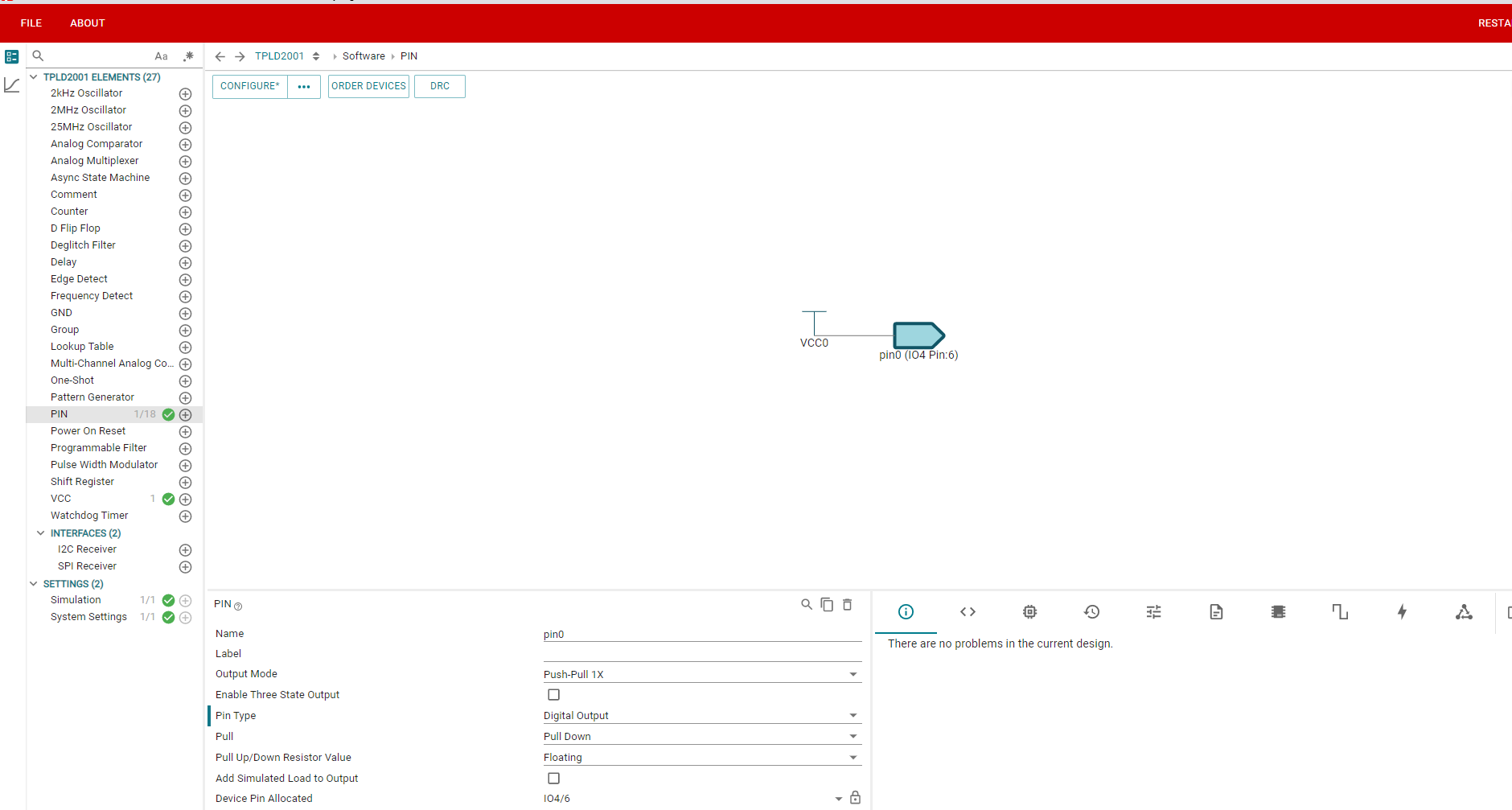

我按照 EVM 设置指南将编程器连接到 EVM 并在 sw0 上进行切换。 我还安装了必要的驱动程序、现在能够将 EVM 配置到 InterConnect Studios 指示我“已成功配置“的位置。 无论我上传到 EVM 有何不同的文件、即使仿真能够显示我想要的内容、也没有任何输出。
我正在尝试让 PWM 正常工作。 我有一个文件并对其进行了配置、但它不起作用。 为了检查它是否是文件而不是设置、我只需将 VCC 连接到其中一个输出引脚即可点亮 EVM 上的 LED。 该仿真显然在引脚上展示了逻辑高电平。 但是、EVM LED 未亮起。 如果没有输出、我不知道为什么它会显示配置成功。
您能否提供一个非常简单的 InterConnect Studio 文件、其中您可以了解 EVM 上的输出情况。 因此、如果我没有实现该输出、我就知道设置或器件存在问题。
下面是一张不起作用的简单打开 LED 程序的图片。 (我尝试使用所有 LED 来查看这是否是一个 LED 问题,运气不好)

    为了开始疑难解答、您能告诉我您使用的是哪个版本的 InterConnect Studio 吗? 通过点击 InterConnect Studio 左上角的 About 按钮可以找到该信息。
    Nikki
    你好、Nikki、
    我使用的是 InterConnect Studio 1.5.0+1044
    Copyright 版权所有 Texas Instruments   2026.保留所有权利。
    基于 SysConfig 版本  1.24.0+4110
    请注意:
    我已经在设备管理器中完成了编程器的所有固件更新。 我尝试使用不同的 TPLD2001 IC。 我确保在连接到编程器时连接了 SPI 跳线。 VCC_EXT 未连接、SW0 开启。
    当连接到编程器(并由编程器供电)时、LED 6 和 7 都亮起、但当从外部供电时、它们不会亮起。 我不确定这是否表示存在 错误。
    尊敬的 Vinesh:
    ICS 应该会等待接收到反馈、表明器件已成功编程、然后再向用户报告成功。 当然,这在你的情况下显然不会发生。
    请将您的 InterConnect Studio 软件更新为 1.7.3。 可在 TPLD-ICS 中找到新版本的 ICS。  版本 1.7.3 是我们的最新版本。 已知版本 1.5.0 存在一些问题、包括编程问题。
    Nikki
    你好、Nikki、
    我能够让它使用新版本。 谢谢你。
