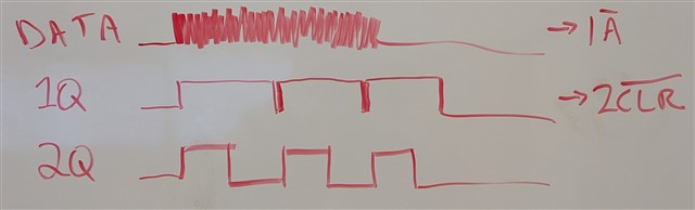

    我整理了一个快速绘图来显示预期的行为:
    在这里您可以看到数据 (UART) 将如何使 1Q 输出连续脉冲(因为它配置为不可重触发)、而通道 1 的输出将引起来自通道 2 的脉冲。

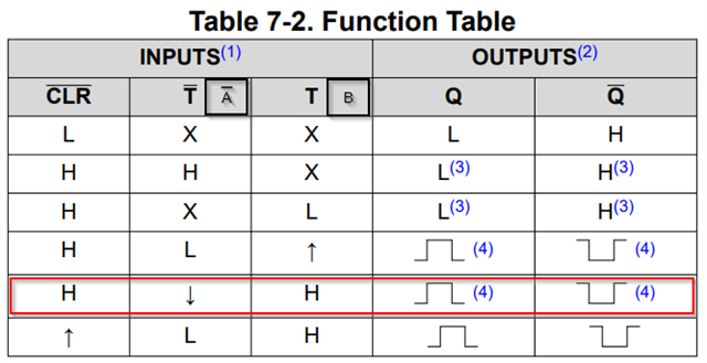

    我还有一个问题:
    为什么将 1B 状态设置为 L 可实现“不可重触发“目的?
    嗨、Andy、
    只将 B 设置为低电平不会将器件从可重触发式更改为不可重触发式单稳态多谐振荡器。 这要求将输出信号发送回其中一个输入、以在脉冲时间内禁用触发。
    我从 TPUL2G323 数据表中提取了该值 、但 AHC123 也是如此(为了清晰起见,我在顶部添加了 A\和 B 名称)。
    在这里您可以看到、触发脉冲的条件要求 B 保持高电平、因此如果 B 改为低电平、则不会触发脉冲。
    因此、如果将反相输出 Q\连接回输入 B、则输入 A\将提供下降沿触发器、但一旦输出脉冲开始、B 将从 H 切换为 L、因此在该脉冲完成且 B 恢复到高电平状态之前无法再次触发器件。 ——使其不可重触发。

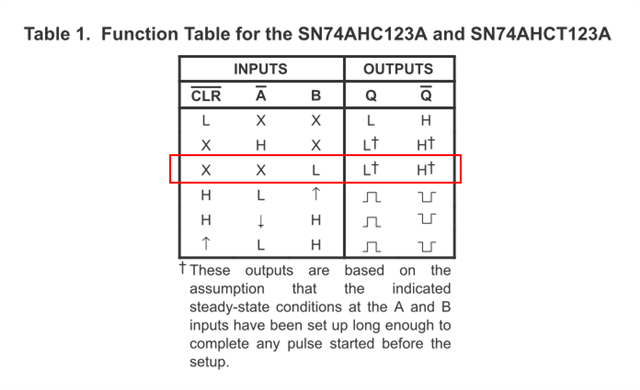

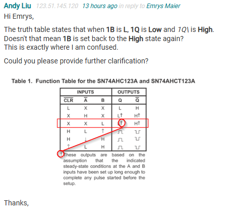

    Hi Emrys、
    真值表指出、当 1B 为 L 时、1Q 为低电平、1Q\ 为高电平。
    这是否意味着 1B 再次设置回高电平状态?
    这正是我感到困惑的地方。
    请您进一步澄清一下吗?
    尊敬的 Andy:
    您需要阅读图片中的脚注。
