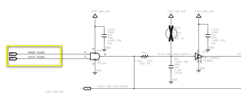

器件型号: SN74LVC1G08
P0V82_PGOOD 和 P1V15_PGOOD 以来自 PWM 的 440k Ω 电阻器上拉至 P5V、并连接到 SN74LVC1G08 的输入。 当 VCC = P3V3 时、器件会输出 P3V3 电平信号。 在此配置中使用 SN74LVC1G08 是否仍然合适?
