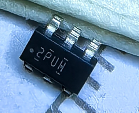

尊敬的:
我们发现元件 SN74LVC1T45DCKR 标有 2PUH 标记。 这与数据表不同。  日期表显示器件标识为 CT15、CT1F、CT1R。
器件 SN74LVC1T45DCKR 的标记 2PUH 是正确的、可以在哪里找到该标记
辛迪
    抱歉、、器件是 SN74LVC1T45DBVR、 不是 SN74LVC1T45DCKR。
    我们发现元件 SN74LVC1T45DBVR 上标有标记 2PUH。 这与数据表不同。  日期表显示器件标识为 CT15、CT1F、CT1R。
    器件 SN74LVC1T45DBVR 的标记 2PUH 是否正确、以及在哪里可以找到该标记
    ti.com/packaging/en/docs/partlookup.tsp?partmarking=2puh 表示 2PUH 是有效的标记。 数据表的最新版本一致同意。
