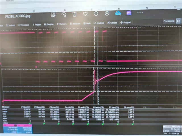

器件型号: TXS0104E
",="" arial,="" sans-serif;="" font-size:="" 16px;="" font-weight:="" 400;="" margin:="" 12px="" 0px="" text-decoration:="" none;="" border-bottom:="" rgb(10,="" 10,="" 10);"="" data-processed="true" data-complete="true" data-hveid="CAAIBBAA" data-sfc-cb="" data-sfc-root="c" data-sfc-cp="">尊敬的团队:
",="" arial,="" sans-serif;="" font-size:="" 16px;="" font-weight:="" 400;="" margin:="" 12px="" 0px="" text-decoration:="" none;="" border-bottom:="" rgb(10,="" 10,="" 10);"="" data-processed="true" data-complete="true" data-hveid="CAAIBRAA" data-sfc-cb="" data-sfc-root="c" data-sfc-cp="">我为一个使用 TXS0104EPWR 的客户提供支持。 VCCA 和 VCCB 都连接到同一个 3.3V 电源。
",="" arial,="" sans-serif;="" font-size:="" 16px;="" font-weight:="" 400;="" margin:="" 12px="" 0px="" text-decoration:="" none;="" border-bottom:="" rgb(10,="" 10,="" 10);"="" data-processed="true" data-complete="true" data-hveid="CAAIBhAA" data-sfc-cb="" data-sfc-root="c" data-sfc-cp="">它们会遇到问题、即在信号的上升沿出现电压尖峰/干扰。 每次在有效通信期间、而不仅仅是在上电时、都会出现该干扰。
",="" arial,="" sans-serif;="" font-size:="" 16px;="" font-weight:="" 400;="" margin:="" 12px="" 0px="" text-decoration:="" none;="" border-bottom:="" rgb(10,="" 10,="" 10);"="" data-processed="true" data-complete="true" data-hveid="CAAIBxAA" data-sfc-cb="" data-sfc-root="c" data-sfc-cp="">以下是我们已经尝试过的详细信息和故障排除步骤:
    ",="" arial,="" sans-serif;="" font-size:="" 16px;="" font-weight:="" 400;="" margin:="" 12px="" 0px="" text-decoration:="" none;="" border-bottom:="" rgb(10,="" 10,="" 10);"="" data-processed="true" data-complete="true" data-sfc-cb="" data-sfc-root="c">
  • ",="" arial,="" sans-serif;="" font-size:="" 16px;="" font-weight:="" 400;="" margin:="" 0px="" 12px;="" text-decoration:="" none;="" border-bottom:="" rgb(10,="" 10,="" 10);"="" data-sae="" data-complete="true" data-hveid="CAAICBAA" data-sfc-cb="" data-sfc-root="c" data-sfc-cp="">",="" arial,="" sans-serif;="" font-size:="" 16px;="" font-weight:="" 400;="" margin:="" 0px;="" text-decoration:="" none;="" border-bottom:="" 0px="" rgb(10,="" 10,="" 10);"="" data-complete="true" data-sfc-cb="" data-sfc-root="c" data-sfc-cp="">在输入和输出侧都可以观察到尖峰。
  • ",="" arial,="" sans-serif;="" font-size:="" 16px;="" font-weight:="" 400;="" margin:="" 0px="" 12px;="" text-decoration:="" none;="" border-bottom:="" rgb(10,="" 10,="" 10);"="" data-sae="" data-complete="true" data-hveid="CAAICBAB" data-sfc-cb="" data-sfc-root="c" data-sfc-cp="">",="" arial,="" sans-serif;="" font-size:="" 16px;="" font-weight:="" 400;="" margin:="" 0px;="" text-decoration:="" none;="" border-bottom:="" 0px="" rgb(10,="" 10,="" 10);"="" data-complete="true" data-sfc-cb="" data-sfc-root="c" data-sfc-cp="">信号线上已经有一个 33 欧姆串联电阻。 在靠近 TXS0104E 芯片的一侧、尖峰的幅度更大。
  • ",="" arial,="" sans-serif;="" font-size:="" 16px;="" font-weight:="" 400;="" margin:="" 0px="" 12px;="" text-decoration:="" none;="" border-bottom:="" rgb(10,="" 10,="" 10);"="" data-sae="" data-complete="true" data-hveid="CAAICBAC" data-sfc-cb="" data-sfc-root="c" data-sfc-cp="">",="" arial,="" sans-serif;="" font-size:="" 16px;="" font-weight:="" 400;="" margin:="" 0px;="" text-decoration:="" none;="" border-bottom:="" 0px="" rgb(10,="" 10,="" 10);"="" data-complete="true" data-sfc-cb="" data-sfc-root="c" data-sfc-cp="">我们怀疑内部一次性上升时间加速器 (OSA) 由于高瞬态电流而可能导致这种情况发生。
  • ",="" arial,="" sans-serif;="" font-size:="" 16px;="" font-weight:="" 400;="" margin:="" 0px="" 12px;="" text-decoration:="" none;="" border-bottom:="" rgb(10,="" 10,="" 10);"="" data-sae="" data-complete="true" data-hveid="CAAICBAD" data-sfc-cb="" data-sfc-root="c" data-sfc-cp="">",="" arial,="" sans-serif;="" font-size:="" 16px;="" font-weight:="" 400;="" margin:="" 0px;="" text-decoration:="" none;="" border-bottom:="" 0px="" rgb(10,="" 10,="" 10);"="" data-complete="true" data-sfc-cb="" data-sfc-root="c" data-sfc-cp="">为了解决这个问题、客户尝试减少外部上拉电阻值以提供更大的强度、但没有帮助。
  • ",="" arial,="" sans-serif;="" font-size:="" 16px;="" font-weight:="" 400;="" margin:="" 0px="" 12px;="" text-decoration:="" none;="" border-bottom:="" rgb(10,="" 10,="" 10);"="" data-sae="" data-complete="true" data-hveid="CAAICBAE" data-sfc-cb="" data-sfc-root="c" data-sfc-cp="">",="" arial,="" sans-serif;="" font-size:="" 16px;="" font-weight:="" 400;="" margin:="" 0px;="" text-decoration:="" none;="" border-bottom:="" 0px="" rgb(10,="" 10,="" 10);"="" data-complete="true" data-sfc-cb="" data-sfc-root="c" data-sfc-cp="">它们还替换了示波器和探头、以排除测量/探测伪影、但干扰仍然存在。
",="" arial,="" sans-serif;="" font-size:="" 16px;="" font-weight:="" 400;="" margin:="" 12px="" 0px="" text-decoration:="" none;="" border-bottom:="" rgb(10,="" 10,="" 10);"="" data-complete="true" data-processed="true" data-hveid="CAAICRAA" data-sfc-cb="" data-sfc-root="c" data-sfc-cp="">您能帮助检查由于 TXS0104E 的一次性架构、TXS0104E 是否预计会出现这种行为吗? 是否有任何其他建议或解决方案来缓解这种上升沿尖峰?
",="" arial,="" sans-serif;="" font-size:="" 16px;="" font-weight:="" 400;="" margin:="" 12px="" 0px="" text-decoration:="" none;="" border-bottom:="" rgb(10,="" 10,="" 10);"="" data-processed="true" data-complete="true" data-hveid="CAAIChAA" data-sfc-cb="" data-sfc-root="c" data-sfc-cp="">此致、
",="" arial,="" sans-serif;="" font-size:="" 16px;="" font-weight:="" 400;="" margin:="" 0px;="" text-decoration:="" none;="" border-bottom:="" 0px="" rgb(10,="" 10,="" 10);"="" data-processed="true" data-complete="true" data-sfc-cb="" data-sfc-root="c">Tony Liu
    是的、当检测到上升沿的开始时、上升时间加速器将触发。 这里的问题是其他因素会再次迫使电压下降;我怀疑线路上的电容非常大。
    当两个电源相同时、TXS 的用途是什么?
