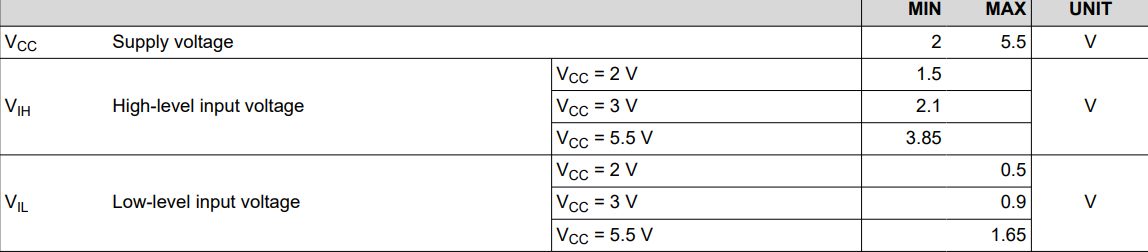

器件型号: SN74AHC1G00-Q1
神父:
客户希望知道 Vcc=5V、VIH/VIL 电压
ViL=0.7*5=3.5V、VIL=0.3*5=1.5V、请帮助检查计算是否正确。 谢谢。
神父:
尊敬的 Haiwen:
对于数据表中给出的值之间的值、TI 建议采用线性插值方法。 有关更多信息、请参阅常见问题解答和计算器。 e2e.ti.com/.../faq-what-method-is-best-used-for-estimating-specification-values-between-those-given-in-the-datasheet
