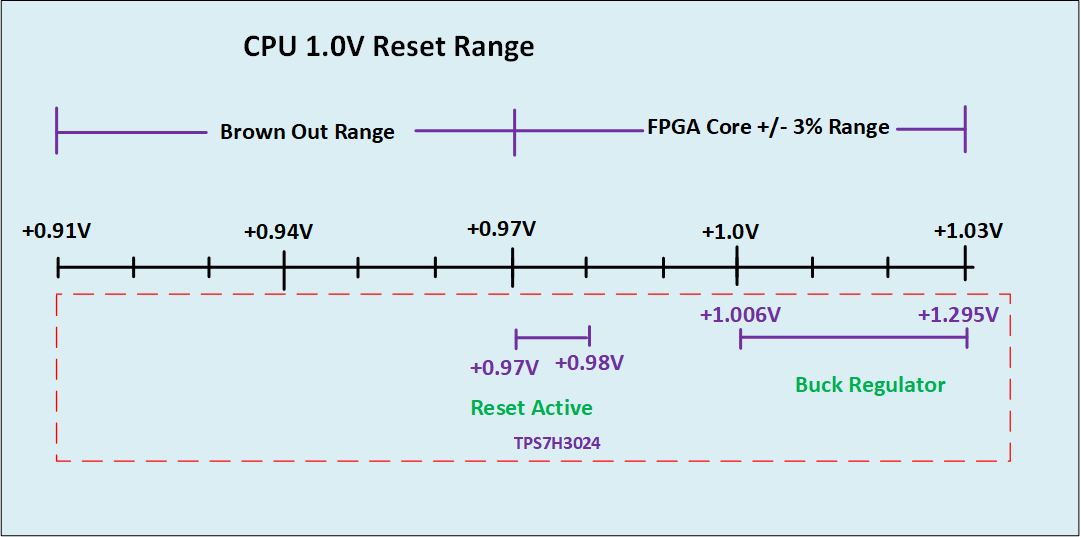

我正在测量 1.0V FPGA 内核电压。  我想提高降压转换器的效率
至高档域、以使低端和复位档域具有更多的分离度
防止错误复位。
理想情况下、我希望复位电压处于 0.97–0.98V (20mV 的裕度达到 1.006V) 范围内
我希望复位范围尽可能接近 0.97V 并进行复位
正常工作电压出现 反向恢复
您能给我一个计算示例吗...

    公式 9、13 和 14 是用于设置稳压内阈值和超稳压阈值的关键参数。 我们可以缩小到这些范围、以获得一种简化的计算方法。
    如果我理解正确、您的目标是确保:
    VOUTx_FALL 最小值为 0.97V、最好是最大值 0.98V 这是 降压转换器被视为超出稳压范围的下降阈值、如 RESETb 输出所示。 (我认为这可能太窄,无法实现。  最大 0.995V 可能更可行。)
    VOUTx_RISE 为最大 1.006V、 其最小着陆在高于最大 VOUT_FALL 的某处。 这是降压稳压器被视为处于稳压状态的上升阈值。 (同样,我尚未运行计算,但这可能略接近 VOUTx_FALL 阈值。 您能否告诉我、是否可能有一些裕度甚至可以小幅增加最小降压 VOUT?)
    好的、理想情况下、复位将以 0.98V 为中心、因此希望范围保持在 0.97V-0.99V 之间
    即便如此、0.99v 和 1.006v 之间仍会有大约 10mV 的裕度
    是包括电阻器的容差...

    我认为、您的规格应该可以在较小的端使用 0.1%电阻器和 Rtop 值 请仔细检查此项以确保没有计算错误、但作为示例、您可以选择 RT=481 和 Rb=732。 这将导致:
    VFALL_MIN=0.9702、VFALL_max=0.9920V(高于 0.97V、但低于 1.006V 的降压最小电压)
    VRISE_MIN=0.9820V、 VRISE_max=1.0032V(高于 0.97V、但低于 1.006V 的降压最小电压)
    我的计算考虑了数据表中电气特性表中 Vth_sense 和 Ihys 规格的最小值/最大值以及电阻容差。

    当然、这里是我假设容差为 0.1%的电阻器用来获得上述数字的方法。
    Rtop = 481(最小 480.5、最大 481.5)
    Rbot = 732(最小值 731.3、最大值 732.7)
    VRISE_MIN = (1+480.5/732.7)*0.5931 = 0.9820
    VRISE_max =(1+481.5/731.3)*0.6049 = 1.0032
    VFALL_MIN =(1+480.5/732.7)*0.5931 - 24.72u*480.5= 0.9072
    VFALL_max = (1+481.5/731.3)*0.6049 - 23.28u*481.5 = 0.9920
    这不会考虑迟滞电阻器的容差、还必须在其中选择 0.1%的电阻器。 迟滞电流 (IHYS) 由 VHYS 内部电压(典型值为 1.2V、最小值/最大值为 3%)除以外部 Rhys 电阻(默认值为 49.9K)来设置。 如果您需要略微增加 VFALL_MIN 的裕度、则可以考虑使用稍大的 Rhys 电阻器(可能为 52.3k Ω)来降低 IHYS 电流并提高预期的 VFALL_min

    IHYS 的良好近似值就是 VHYS/Rhys。 所选 Rhys 的最小值/最大值由电阻器容差决定、VHYS 最小值/最大值位于数据表中。
    需要降低 Rtop 以降低 VRISE 和 VFALL 之间的迟滞、使其最小/最大窗口都适合您定义的 0.97V 至 1.006V 范围内。 当 Rtop 设置为较低时、Rbot 也需要降低。 如果您为上面的公式 9 和 15 插入更大的幅度值、您将看到我的意思。
