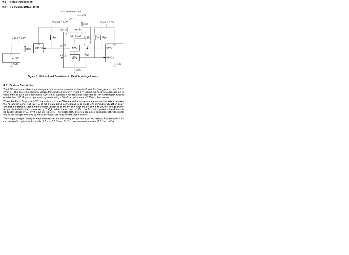

我想问您有关 TI LSF0108RKSR 电平传感器的电压转换。 该器件是否可以执行平滑的 3.3V <->3.3V 电压转换(两侧上拉至 3.3V)? 因为数据表和应用说明并未具体说明是否可以。 如果可以、您是否有图表供参考?

    LSF 不是传感器、而是无源开关。 两侧都可以使用相同的信号电压(但毫无意义)。
    在该电路中、您使用 LSF 做什么? 其中一个电压可以变化吗? ×只需断开两侧的连接、请使用普通开关、例如 2m Ω SN74LV4066A。
    LSF0108RKSR 可与连接至 3.3V 的 A 侧和 B 侧 I/O 上拉电阻器配合使用、但不要使用 Vref_A = Vref_B = 3.3V 时对其进行偏置
     关键规则是 LSF 转换器偏置、Vref_B 应比 Vref_A 高 0.8V。因此、LSF 转换器需要比 Vref_B 至少低 0.8V;当 Vref_A = Vref_B = 3.3V 时、输出钳位约为 2.3V、这可能会影响信号完整性。  请参阅应用手册: TXS、TXB 和 LSF 自动双向转换器的偏置要求
