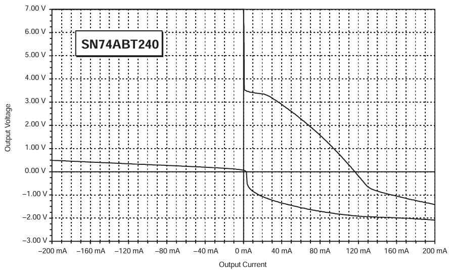

    根据您的图形、  在没有电流消耗的情况下、电压高达 7V。 这是不对的? 然后会在消耗一定电流的情况下快速降至 3.5V?
    我 还没有研究 SN74ACT244。 就可以切换。 但该电路按原样在我们的旧设计中工作。 区别在于输入不是 3.3V、而是 5V。 所以如果它是功能的,我只是坚持作出一个改变。
    输出电压不能大于 VCC。 (该图是通过在外部施加电压并测量电流而创建的,可能无法与轴完全对齐。)
