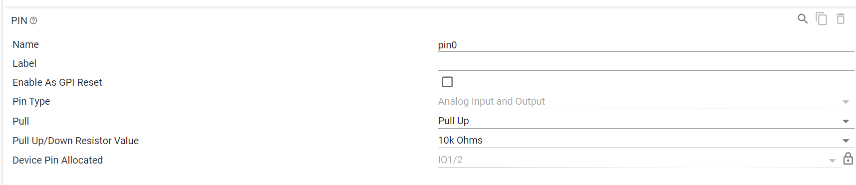

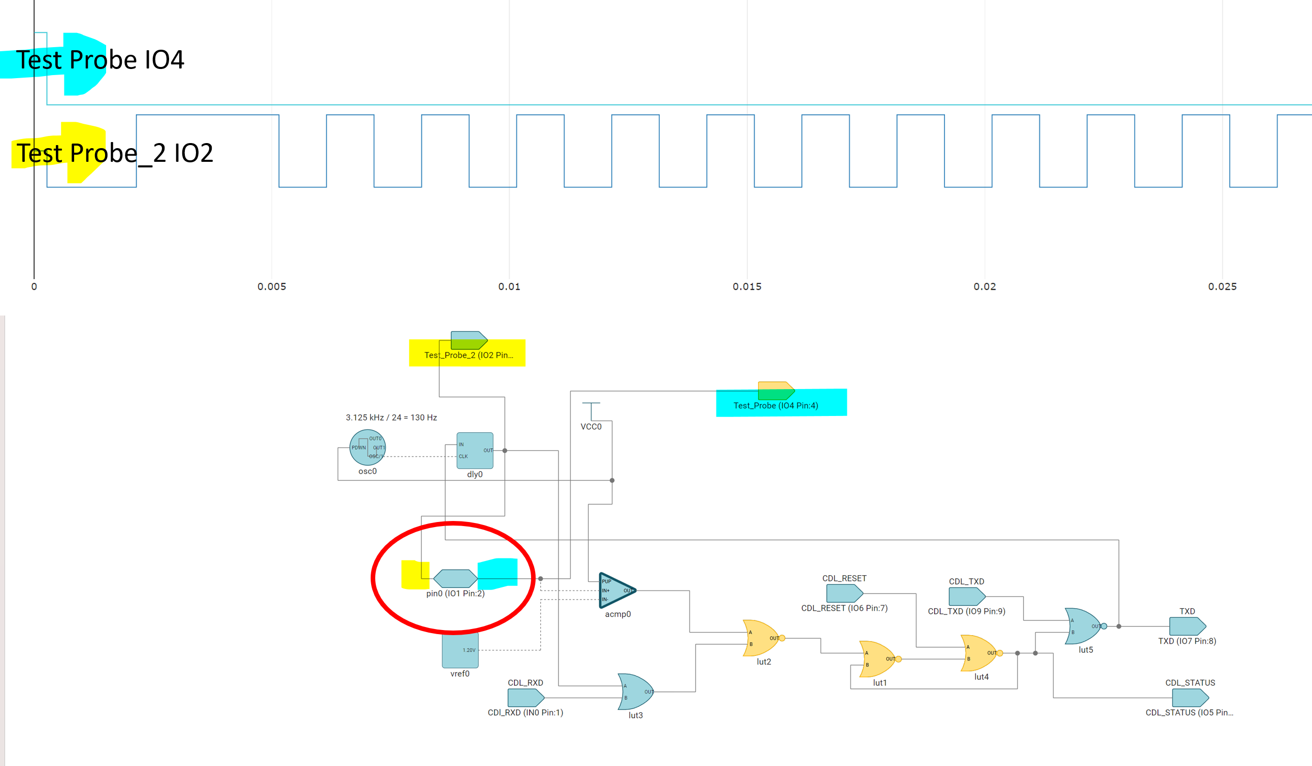

在所附的工程中、我们向比较器的输入添加了延迟(请将扩展更改为 syscfg)。 仿真工具自动在 IN+处插入一个 I/O 引脚。 进入引脚一侧的信号不会传输到引脚的另一侧。 这会影响我们预期的结果。 我们遗漏了什么吗?
    尊敬的 Lenio:
    您将无法看到 IO1 的数字输出、因为该输出当前连接到模拟比较器、这会禁用数字缓冲器、而数字缓冲器会驱动该输出。 模拟比较器引脚不应这样连接。 这似乎是 ICS 中的一个错误、我们将在下一个版本中注意到这一点。
    此外、如果向延迟块馈送模拟输入、它不会保持输入电压电平。 它将输出逻辑高电平或低电平。 如果您想将 TXD 馈入模拟比较器、则必须在外部将其连接到比较器引脚、因为 TPLD 内的所有内容都是数字引脚。

    根据您的建议、我们省去了延迟块并在外部连接了引脚、因此:
    在这种情况下、LUT 之一的输出和比较器的输入之间没有延迟。 这是个问题吗? 仿真似乎运行良好、信号显示明确的状态。 是否应该添加 RC 延迟?
    根据我在第一个帖子中发送的文件、消除警告的正确方法是延迟 LUT 的反馈?
    尊敬的 Lenio:
    警告是由于软件无法使用两个以上的逻辑门估算振荡。 您不需要去除它们。 仿真应该不会出现任何问题、但我会在器件上测试功能以进行确认。
