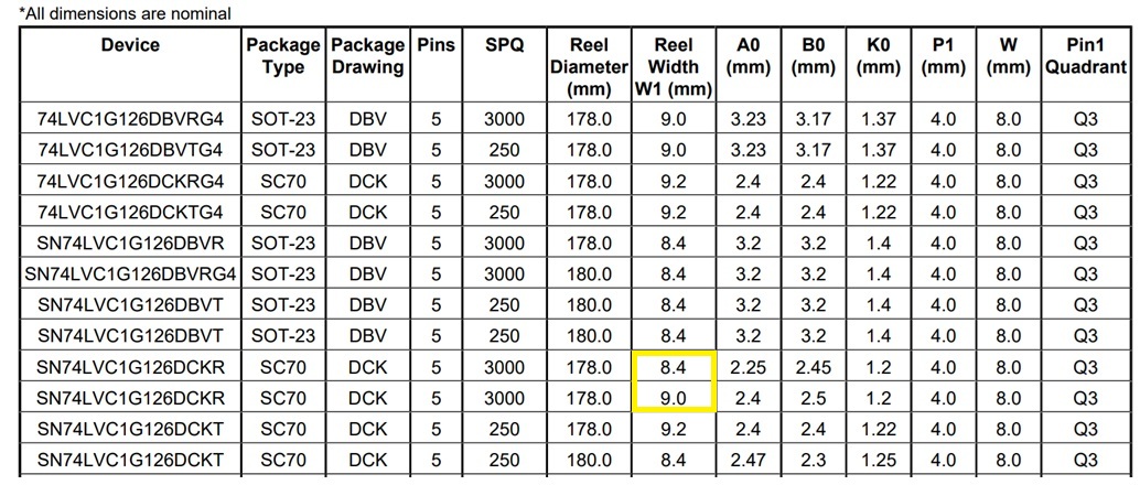

尊敬的团队:
SN74LVC1G126DCKR 有两个卷带宽度、如下所示。 我们的客户想知道哪一个是正确的。
Danilo
    两者都正确。 购买 SN74LVC1G126DCKR 时、您可能会获得任一卷带。
    您好、Clemens:
    感谢您的答复。
    这似乎是由于不同的制造工厂使用了不同的卷带尺寸造成的。 这是正确的吗?
    Danilo
    尊敬的 Danilo:
    是的、卷带尺寸的差异是由于器件有两个组装场地造成的。
