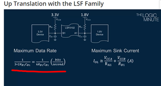

我有一个与最大上拉电阻值相关的问题。
我已经观看了培训视频,视频中说:          在高压 侧始终需要上拉电阻                            器,只有在低压侧设备的输出为漏极开路或其输入的泄漏大于1微安时,下拉电阻器才需要上拉电阻器。
因此,如果泄漏电流为15uA,那么我们可以选择低压侧的最大上拉电阻器是什么?
非常感谢您的提前回复。
乔伊斯
    嗨,乔伊斯,
    如果我没有错,MDIO 是开路漏电,这就是为什么您需要 R1驱动器“高”。 至于该值,最新翻译视频讨论了如何根据您所需的数据速率计算该值。
    您好,迪伦,
    我没有看到 R1的最大值,请您指定吗?
    谢谢。
    你好,乔伊斯,
    此方程式:
    我建议重新观看此视频,因为它涵盖了电阻器大小与上升时间的关系,从而与数据速率相关。
    您好,迪伦,
    感谢你的回复。 抱歉,在我的应用中,我们正在询问*低侧*上拉电阻器最大值,快照中,B 侧是高侧,因此 RB1和 CB1与最大数据速率相关。低侧 RA1最大值限制如何?
    对于由 A 设备驱动的信号,可以将相同的方程式与 RA 和 CA 一起使用。
