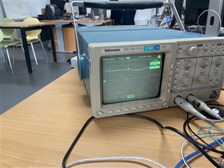

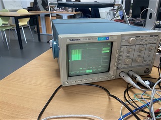

    因此,IC 安装后会变得有点有趣:
    B1=信号0-2.1伏
    VCCB = 3.3V
    OE = 2.1 V,但当 A1上有变速器时,它会降低到1.8 V
    A1=信号0-3.3V
    B2=2.1伏
    VCCA = 2.1伏
    A2 = 1.8V
    请参阅下面的我在 OE 上附加了这一有趣的跳转和 A1图片(它们不会同步到图片上,但在 A1有传输时,跳转会发生在 OE 上)。
    OE:
    OE
    答1:
    A1
    嘿 Sergey,
    让我知道情况如何。 我目前还没有发现这方面的根本原因。
