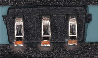

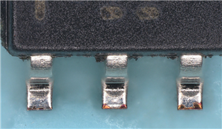

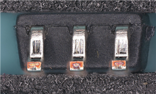

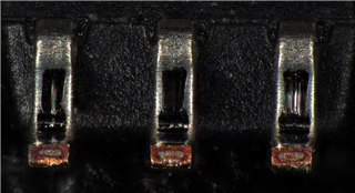

我们从 Mouser 那里购买了用于 NPI 的样品片,但发现这些部件暴露了铜,并有变色/氧化的迹象?
DC 为21岁以上,这是否正常? 它会影响部件的功能吗?
    您好,
    导联会在电镀后切割,从而产生这种外观。
    是的,这是导联中的内部铜,这是正常的。 它不会影响设备的操作。
