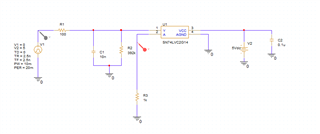

您好,
在德州 PSpice 模型的官方网站上提供扩展名为.cir 的模型,我将该文件转换为扩展名为.lib,然后通过 PSPICE 模型编辑器将.lib 文件转换为.olb,以便我可以将该文件用于 OrCAD PSPICE 模拟。 当我运行此模型时,它不会用作逆变器。 请帮我解决这个问题。 我正在附上电路图和模拟结果。
此致,
阿杰
    您好,Ajay,
    您将电压源连接到输出(Y)并探测输入(A)。 尝试换用这两种方法,如果您仍有问题,请告诉我。
    艾伯特,您好!

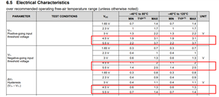

    请参阅数据表中的下图,为 VCC =4.5V 和 VCC=5.5V 提供了 VT+,VT-和 DeltaVT 的值。 但我希望 VCC =5V 的值能在这方面帮助我吗? 如果有一些计算结果,以便我可以使用数据表中提到的值找出 VCC =5V 的值。 请同时附上该计算结果。
    此致,
    您好,Ajay,
    5 V 在5.5的10%范围内,因此您可以毫无问题地使用这些值。 但是,如果您需要更准确的数字,可以参阅此常见问题中有关内插值的内容。
    e2e.ti.com/.../faq-what-method-is-best-used-for-estimating-specification-values-between-those-given-in-the-datasheet
