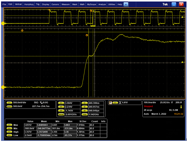

大家好,团队

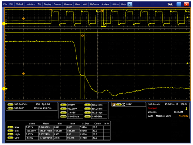

客户正在测试我们 的 SN74AHC595PWR,但发现 RCLK 引脚上升和故障边缘有电压步长。 详细的测试波形见下文。 据我了解,RCLK 逻辑判断应该仅与高/低电压持续时间相关,对吗?
请您在此处估计任何潜在风险吗?

    该 Δt 违反了 Δ T /Δv 限制;请参阅 [FAQ]慢速或浮动输入如何影响 CMOS 设备?
    这种反射可以通过放射源终止来减少或防止;请参阅 AHC 应用报告第11页。
    考虑将 SN74HCS595与施密特触发器输入配合使用。
    克莱门斯,你好,
    客户重新测量转换速率,发现它可以满足我们的 D/S 规格。 请帮助您回顾电压降以下的风险?
    据我了解,只要转换率可以满足 D/S 要求,客户就不需要担心上升或故障边缘期间的电压降,对吗? 谢谢。

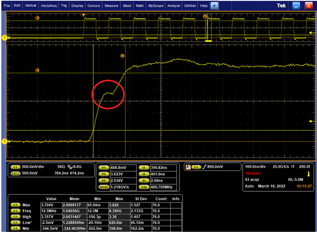

    在红圈内,雪橇速率为零。 当这种情况发生在接近输入切换阈值时,可能会导致振荡,即额外的时钟边缘。 这对 RCLK 的上升边缘无害,但可能会损坏您在下降边缘或 SRCLK 上的数据。
    只需使用带有施密特触发器输入的设备。
    您好,Stanley,
    这里没有潜在风险。  Δt Ω/Δv Ω 最大限制为100ns/V,在波形中,您提供的转换速率远低于该限值。 正如克莱门斯所说的,这里唯一的问题是步进电压是否接近输入开关阈值,这可能导致振荡,但波形中的步进电压不够接近阈值。
