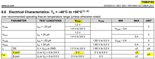

关于电压电平转换 器(TXS0102 / TXB0102/LSF0102) ,
如果电源电压供应到 VccB (或 Vref_B)端口,而不是 VccA (或 Vref_A)端口(= 0V),
如果启用端口(OE 或 EN)设置为低电平输入电压,则端口 B1和 B2是否处于高阻抗状态?
    您好 Kazuya-san,
    所有这些器件都将在所述条件下具有高阻抗状态的所有引脚。
    LSF 设备有点不同,因为它不是缓冲设备-当共享门(EN)引脚保持在0V 时,所有通道将被禁用(切断模式)。 请务必注意,这应该通过漏极开路来完成,因为 LSF 中的 EN 引脚是偏置电路中的重要组件,而将其“偏高”也会禁用设备的转换功能。
    感谢您的支持。
    请告诉我以防万一。
    对于 TXS 和 TXB 设备,我知道端口在您标记为黄色的条件下处于高阻抗状态,
    但 B 端口是否也处于高阻抗状态?
    数据表不清楚--我们必须等待支持该团队的应用程序团队返回办公室(下周),届时他们应该能够回答。
