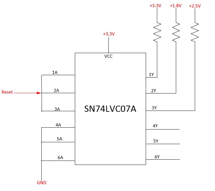

我有一个疑问 ,我可以在不同的级别连接SN74LVC07A的输出。
我在下面显示了我的用例。请确认。
    绝对是! 这是使用漏极开路零件的最大优点之一。

    那么,我可以按照结构图继续。

    你好,Nitesh,
    很抱歉,我在第一个回复中没有更清楚地传达我的信息。
    是的,您可以继续进行上述设计。 该设备专为此应用而设计-您绝对可以这样使用。 事实上,任何漏极开路设备都应该能够以这种方式使用-这就是它们被发明的基本原因。
