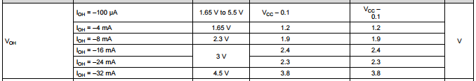

我需要有关TI PN: SN74LVC1G126YZPR的数据表中未包含的参数的一些信息
我需要以下特性曲线:
•        整个工作温度范围(-40°C至+85°C)内的最大输出电流
•        最大输出电流过电源电压
    您好,Steffen:
    您的两个问题的答案相同:50mA,该值列在设备的绝对最大额定值表中。
    我相信您正在寻找一个不同的答案,但是,让我来解释一下此设备的当前评级。 最大额定电流是为了避免损坏设备而设置的限制,而不是建议操作。
    如果您查看SN74LVC1G126的推荐工作条件表,则建议使用'高电平输出电流'最大值。
    此表给出了设备在VCC上的输出电流容量以及设备的完整温度范围。
    例如,在3.3V操作时,可以安全地无限期地驱动24mA,并且您可以在不损坏设备的情况下获得高达50mA的短暂峰值。
    在电气特性表中,您可以看到这些值的派生来源。  VOH规格显示当输出上述所列电流时输出电压将下降多少。
    这表明,在我们之前的示例中,在3.3V电压下驱动24mA时,输出电压大约会下降0.7V (VOH为~2.6V)。
    因此,您可以看到当前驱动器并不完全独立于设备中的其他因素。  您可能会从此缓冲区驱动50mA或更高电流,但您的输出电压甚至不会接近 VCC,并且可能会损坏设备。
    您可能需要查看LVC系列数据-请参阅下面的链接,第1-26页,了解输出曲线,
    www.ti.com/.../scba010.pdf
    谢谢Raymond,
    我只是想指出这一阴谋的几个问题。
    请注意,图中的红色区域显示的VOH高于设备的VCC,这在正常操作中不会发生,但在强制输出进行实验室测试时会发生。 此外,在图中有一个区域,VOH被驱动至低于-0.5V,这会激活输出上的负极钳位二极管,并且显示的电流不再由设备提供, 但直接从负电源导轨通过二极管(从图中的特征'膝部'可以看到)。
    图上低于1.25V的所有部件都超出部件的绝对最大值(如上面的黄色所示)-我们无法保证部件在该区域运行时将继续工作。
