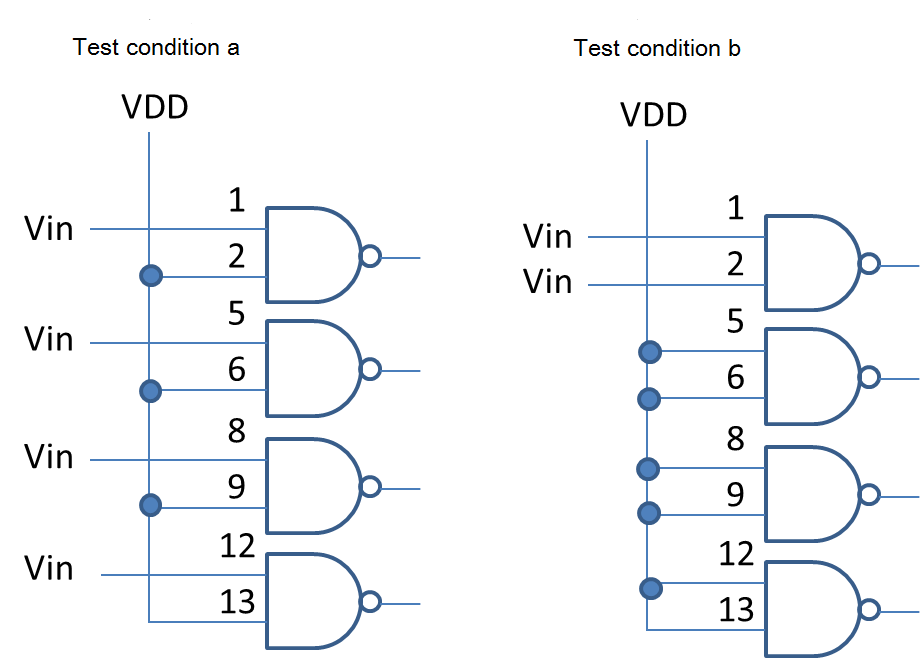

您好,
关于CD4093BE的阈值电压,我的客户正在询问一个问题。
(数据表第2页)
(问题)
(1)他们通过下图了解输入测试条件(Vin)(a,b)。
他们的理解是否正确?
(2)如果是单侧输入(1,5,8,12引脚或2,6,9,13引脚),则需要参考输入测试条件“A”。
如果是两个输入(1和2,5和6,8和9或12和13),则需要参考输入测试条件“b”。
他们的理解是否正确?
我只是问它以防万一。
此致,
Tao2199
    是的;这正是这些测试条件所描述的。
