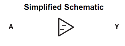

您好,
我只想确认一下数据表第1页的"简化示意图"。
下面是一个示意图。 我想这可能是打字错误。。。对吗?
此致,
    '125是一个没有施密特触发器的三态缓冲器。
    第一页上的简化示意图是错误的;9.2 部分中的图像是正确的:
    (10.1 部分中的数字是错误的。)
    哇,我一定还没有喝过咖啡 谢谢克莱门斯!
    是的,ST符号不应出现在此处... 我将把这一问题列入我们的清单以供更新。
