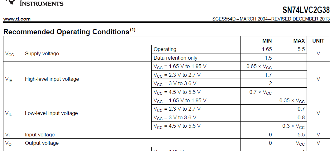

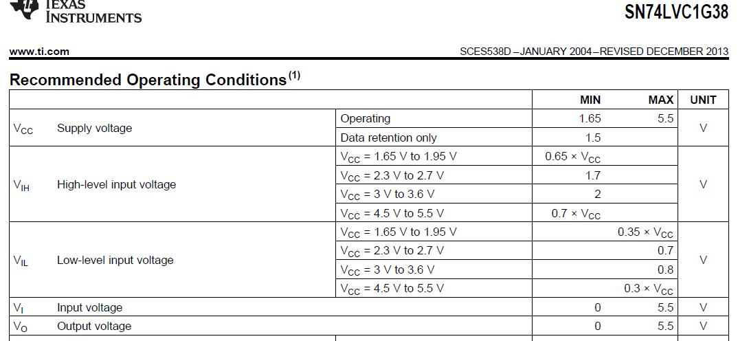

您好,
我想问您一个关于1G38和2G38之间的"Vo"区别的问题。
根据 数据表,两种器件的Vo (输出电压)规格不同。
  1G38:0 - 5.5V
  2G38:0- Vcc
我想2G38的规格似乎很奇怪,它应该与1G38相同...
因为这两种设备都具有 "漏极开路"输出。
能否告诉我规格不同的原因?
感谢您的支持。
此致,
    具有漏极开路输出的器件通常没有从输出到VCC的ESD保护二极管,以便转换到高于VCC的电压。
    如绝对最大额定值表中所示,在高阻抗状态下,此设备允许电压高于VCC (且输出钳电流仅指定用于负输出电压)。
    建议的工作条件表中的条目完全错误;可能是从某些具有推/拉输出的设备复制/粘贴的。 (这不是第一个出现此类错误的数据表…)
