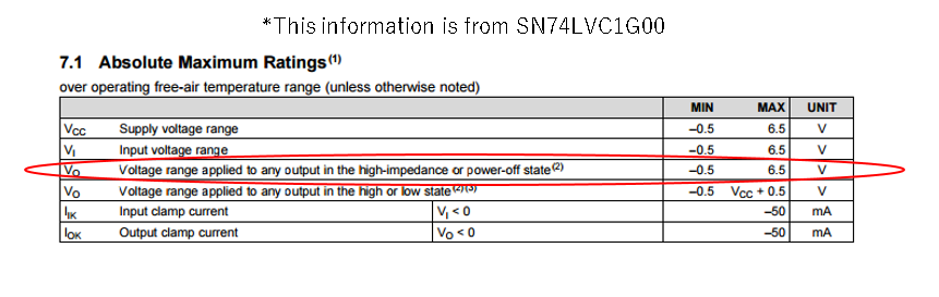

您好,
我的客户正在使用SN74LVC14A。
他想知道应用于绝对最大额定值的高阻抗或断电状态中的任何输出的电压范围。
在SN74LVC14A的数据表中,它显示高或低状态下输出的信息。
请问您能告诉我这些信息吗?
SN74LVC1G00与SN74LVC14A系列相同,也显示了应用于高阻抗或断电状态中任何输出的电压范围。
SN74LVC14A在电压范围上是否具有与SN74LVC1G00相同的规格,适用于高阻抗或断电状态中的任何输出?
此致,
Shimizu
    SN74LVC14A具有Ioff保护(与所有LVC器件一样),因此允许在断电状态下对输出施加无效电压。
    因此,断电状态下VO的最大额定值必须与'00相同,即6.5 V
