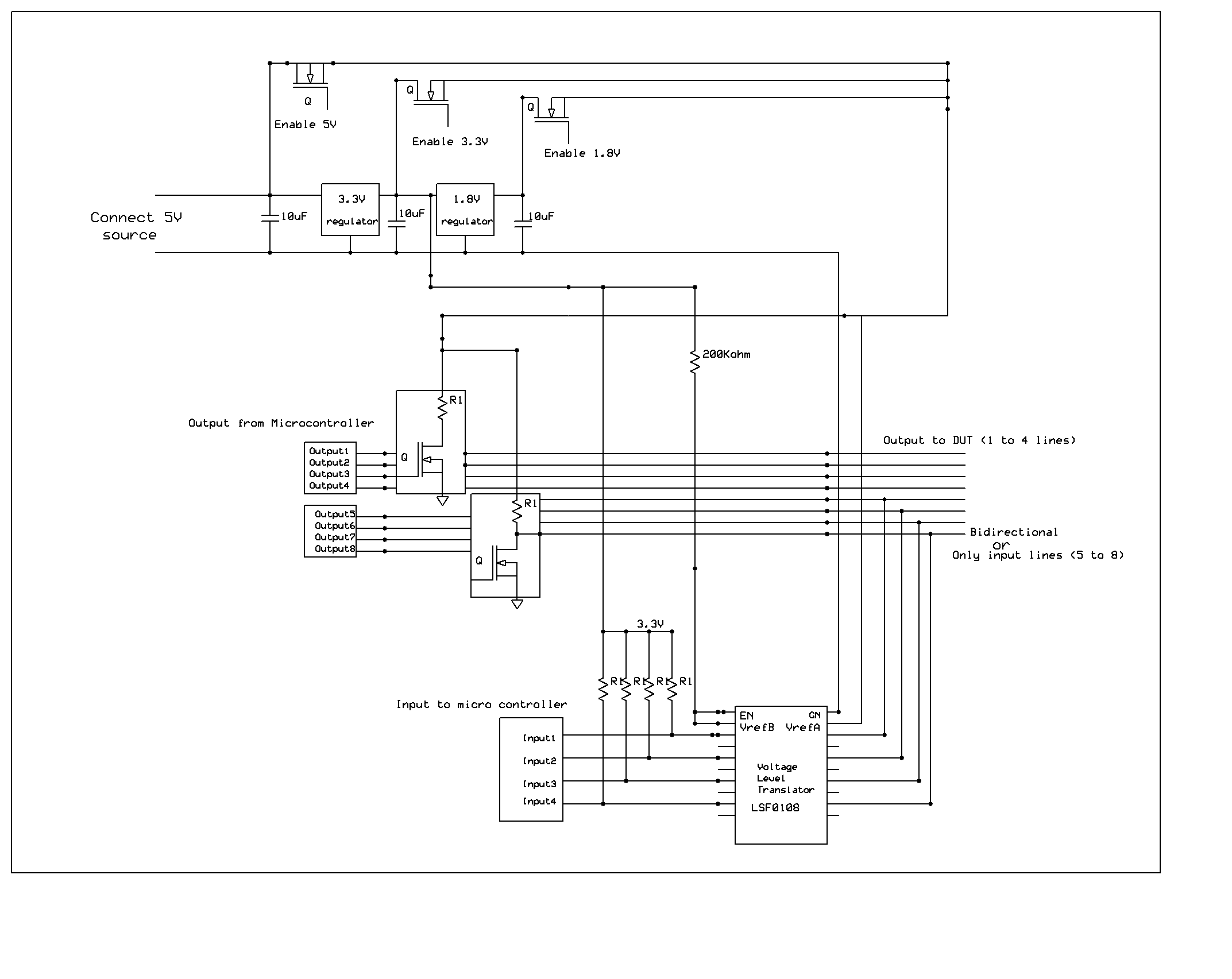

任何人都可以推荐一个单向电压转换器,在高频(>5MHz)下将(1.8 ,3.3 ,5V)信号转换为3.3V。 我想用单向电压转换器替换上述原理图中的LSF0108,因为在上述原理图中,当我尝试仅从线路5中获取输入时,我无法读取接地,因为源为零的电源无法下沉。

    您好,Chaitanya,
    我认为SN74LVC8T245是一个很好的替代品,它具有我们转换器中最高的驱动强度,并且可以在这些电压下工作。 但我认为我们没有任何引脚可用于引脚交换。
