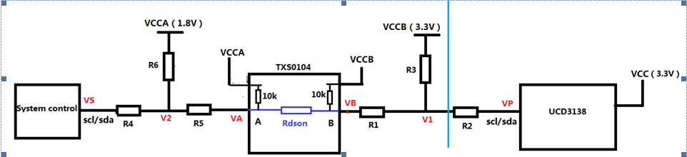

请帮助您在 以下应用程序中模拟TXS0104的Ron值吗? 谢谢。
当R4=0R1=0R5=33欧姆R2=33欧姆R6=2千欧R3=2千欧VCCA=1.8VVCCC=3.3V,请在以下两种情况下帮助模拟RDSon的值:
1 驾驶员:系统控制,接收器:UCD3138。 容积(最大)=0.45V
2 驱动器:UCD3138,接收器:系统控制, 音量(最大)=0.25V。

    RDSon分析的原因是什么? RDSon计算可使用VOL vs Vil完成,指定电流通过晶体管内部,最终还将确定TXS设备的输出音量。
    通常,根据我所做的计算,TXS RDSon大约为25欧姆。 R3和10k内部电阻通过并联R组合将为器件产生2mA电流。
    通常不建议在TXS上进行外部上拉,因为它会提高输出处的音量。

    客户想要了解Ron,因为他们想要计算其应用电路上TXS0104基座的音量。  因此,如果我们能够帮助提供"典型容量",这将会更有帮助。
    客户使用外部上拉电阻,因为他们想要加速信号提升边缘。 这是客户想要了解其应用程序中的批量的另一个原因。
    正如您提到您计算的Ron = 25欧姆,我可以知道这是在什么应用下吗?   我们必须考虑到外部阻力。
    当R4=0,R1=0,R5=33欧姆,R2=33欧姆,R6=2千欧,R3=2千欧,VCCA=1.8V,VCCC=3.3V,请在以下两种情况下帮助模拟RDSon的值:
    1、 驾驶员:系统控制,接收器:UCD3138。  VA = 0.45V;
    2、驱动器:UCD3138,接收器:系统控制,Vp=0.25V
    TXS使用MOSFET通过传输器;其RDS (接通)取决于温度和制造变化,但在其他情况下是恒定的(因此不取决于外部电路)。 Ω 值为 Ω μ A;数据表保证的最大值为250 μ A。
    TXS使用边缘速率加速器(它将10 kΩ 上拉短时间短路),因此无需使用外部上拉。

    我同意Clemens在这里的回答。 Vol= Vil + iPass*Ron。 Vol ~Vil,当iPass或Ron电压低时。在输出处有额外的上拉电阻,它会降低总电阻并产生额外的电流,这些电流会沉入系统控制, 提高系统控件的音量,增加TXS时的Vil和增加TXS的音量。

    我找到了一个RDSon计算公式 ,如下所示:
    RDSon=1/(UN*Cox*W/L*(Vgs-Vth)),所以我认为这个RDSon与Vgs相关,这意味着与Vil相关?  我想 在这种情况下PMOS源电压是Vil。
    关于TXS的另一个问题是 ,当TXS 在 高电平输入 模式(数字“1”)下工作时   ,PMOS的状态是什么?  打开还是关闭?
    VGS由输入端的电压和栅极偏压电路产生的电压确定(请参阅数据表中的功能方框图)。 与VIL没有直接关系。
    没有PMOS。 TXS在共栅配置中使用单NMOS通过晶体管。
