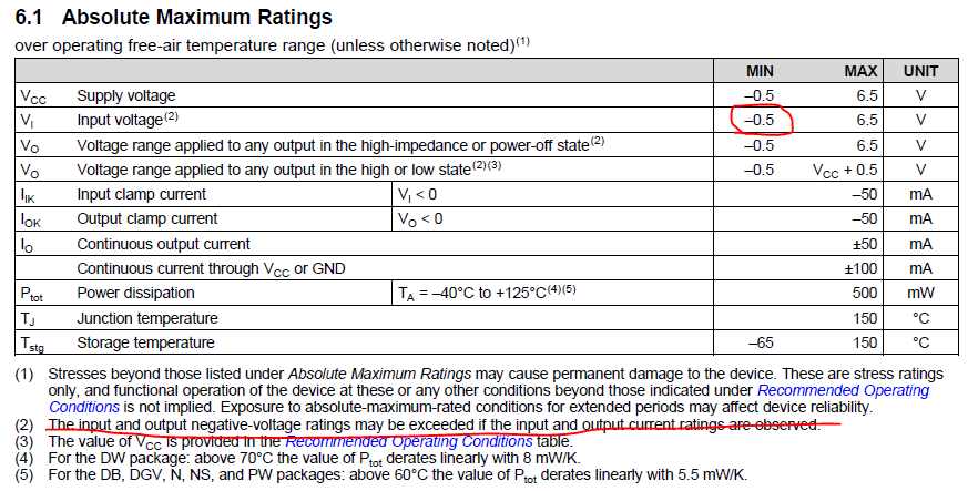

我有一个关于 SN74LVC244A的问题。 此设备的ABS.最小输入负交流电压是多少?
在数据表中,仅标记了-0.5VDC,并描述了注释(2)。 根据客户测试,最小输入电压为-1.152V/240ns。
那么,如何评估设备引脚的风险?
当输入引脚电压小于-0.5V时,建议的时间是多久? 您能否向我提供判断方法?
谢谢。
约翰尼
    你好,Johnny:
    输入电压和钳位电流的数据表值是判断方法--时间不是系数,交流电压也不是系数。
    由于输入电压低于设备的绝对最低电压额定值,因此必须遵守注释2 (您在上面突出显示了注释2)。
    实际上,注释2说明通过钳位二极管的电流必须限制为50mA。 为了确定此设备是否会损坏,需要测量设备低于-0.5V的240ns期间的电流。
