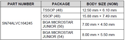

  我们在应用程序中存在空间限制,正在考虑BGA封装类型。
以下哪种BGA封装类型的产量最高,产品生命周期最长?
谢谢,顺祝商祺
马丁
    您好,Martin,
    TI保证所有封装的最高质量,我不能指出产品生命周期最长的封装对您有任何特别之处。 客户选择的是最适合其应用的最小外形尺寸。
    www.ti.com/.../estimator.tsp
    这将为每个包装提供拟合曲线。
    我认为应该更喜欢56针BGA封装。
    如果SN74ALVC16.4245万已过时,可以使用SN74LVCH16T245作为第二个来源?
    SN74LVCH16T245仅提供56引脚BGA封装。
    你怎么看?

    Markus,
    我在我们的网站上看不到ALVC16.4245万已过时。 LVCH和ALVC来自不同的技术系列,根据特定的操作条件要求,可能会用于相互替换。
    我没有说,ALVC16.4245万已经过时。 我只想说:“在过时的情况下,可以用SN74LVCH16T245作为第二来源!”
    因此,在我的小齿轮中,使用56引脚BGA时有一些小优势。
