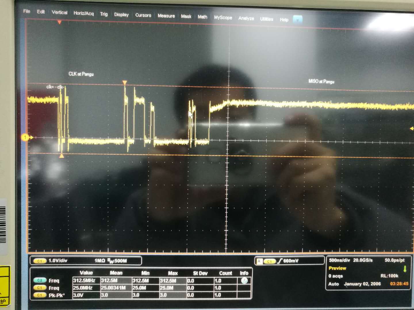

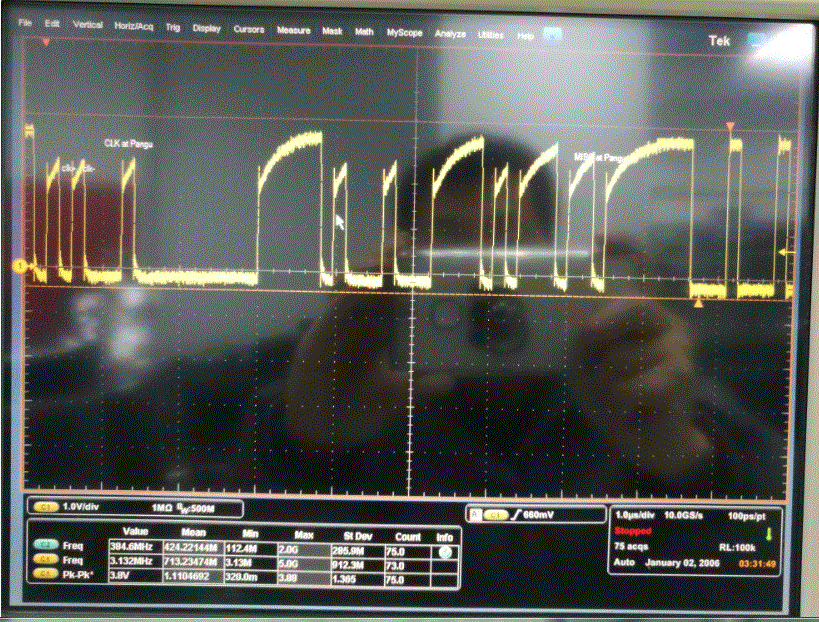

德拉斯:
请帮助您检查以下示意图:
注意:
1. R313,R315,R316,R317,R318, R337未焊接。
2. SEL始终设置为高。
问题:
重 置系统后,CMDA和CMDB1的奥斯卡像不是方波,图片如下:
CMDA:
CMDB1.
非常感谢!
吴运文
    您好Lian:
    您是否说CMDA信号看起来与您在系统重置前分享的示波器画面不同?
    或者,此信号是否始终如一?
    CMDA是否驱动CMDB1侧?
    A,B和CMD端口都是开放的漏极端口,因此上升沿取决于所使用的上拉和输出电容。 这就是输出具有RC型曲线的原因。 内部上拉是4K,因此这决定了输出的上升边缘,因此我认为这可能是预期行为。
    最佳,
    Michael
