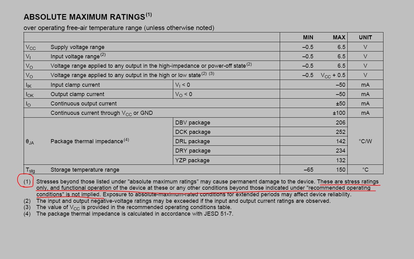

您好,我想使用缓冲器来驱动使能引脚低电平。 我有几个问题:

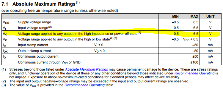

1.是否可以通过3.3V为其供电,并使输出处于Hi-z状态时看到3.5V?
2.更重要的是,关闭此缓冲器电源并使其输出电压为3.5V是否正常?

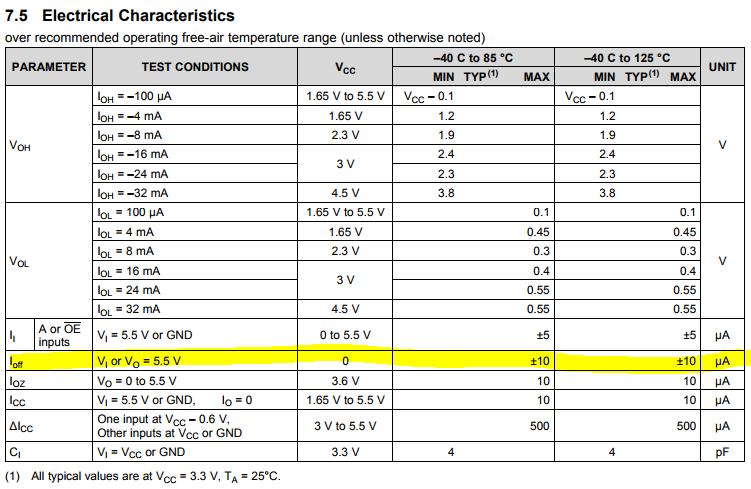

3.在关闭电源时,我们是否期望无动力的轨道有漏电流? 如果是,多少钱?
亚当

    您的前两个问题可以在"绝对最大额定值"表中用一行来回答:
    电气特性表中回答了最后一个问题:
    如果我可以提供进一步的帮助,请告诉我。
    其实我也有评论。 这些都是绝对的,注1表示它不会造成永久性损坏,但操作不是默示的。 在这些条件下,我能否安全操作? 我在"建议"部分中看不到任何限制。
    你好,Adam,
    您回答正确-尽管您不应仅根据ABS最大值表运行设备,但您可以从中推断出一些信息。
    在推荐的工作条件中,最大输出电压被列为“0至Vcc”,因为它专门指的是输出驱动高或低时的情况。 这对应于ABS最大行"应用于高或低状态下任何输出的电压范围"。 ABS最大值表提供了更多信息,显示在输出级激活寄生二极管之前,输入在技术上可以低于0至-0.5V,最高可达Vcc+0.5V (注释2描述了这种情况)。
    ABS最大值表中突出显示的行显示,当正二极管置于高阻抗或断电状态“0至6.5V”而不是“0至Vcc+0.5V”时,正二极管不再影响输出,即Vcc不再影响最大电压。
    注释1是当人们想要在极端条件下运行设备时的真正方法,例如Vcc =6.5V或IO =50mA。 技术上可以做到这一点,但数据表的其余部分并不真正适用于这些情况...我们不指定6.5V定时或保证50mA时的VOH。
    在您的情况下,您的操作Vcc值稍稍稍稍超出,而且非常非常安全。
