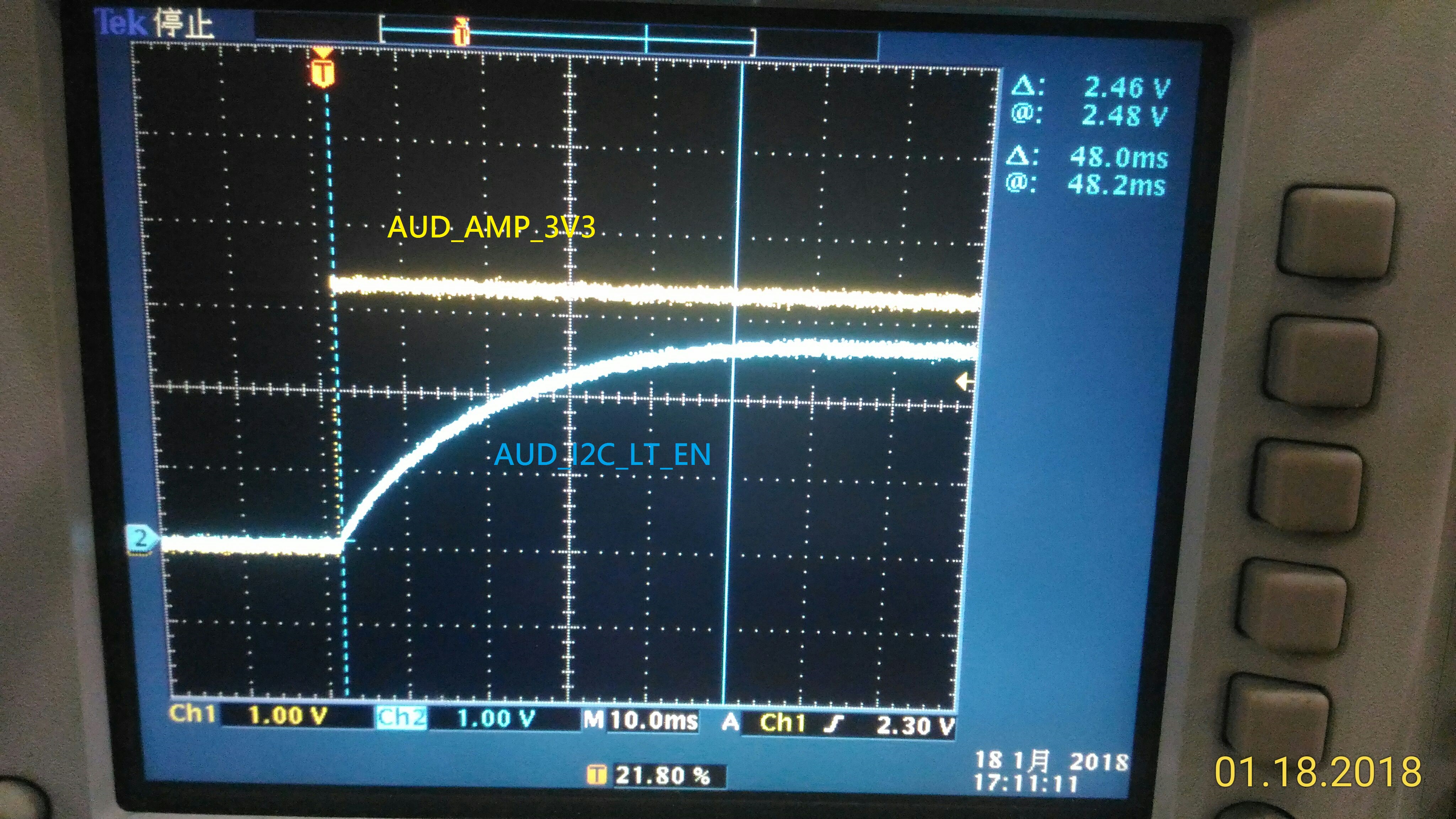

我们的设计是 Vref B连接EN,增加使用外部200k电阻 器上拉,0.1u电容到GND。
但在通过200k电阻后,我们发现Vref B只有2.68v,而不是3.3V
我们认为这不是正常现象,您能帮我们解释一下这 种现象以及如何解决这种现象吗?

    这正是电路的工作原理。  您可以观看一段简短视频,详细说明了此偏置电路的工作方式,位于此处:

    我们使用4.2V,而不是3.3V至200K来连接Vref_B
    但Vref_B仍为2.7V
    我们只想通过您的Vref_A+Vref_B 0.8 规范调整Vref_B,而不是边距传递。 (Vref_A=1.8V)
    另请注意,建议使用比Vref_A高1.0伏的电压,但似乎不能这样做
    那么,是否可能更改规格和建议描述? 或者我得到了错误的信息?

    3.3V - 1.8V = 1.5V电源之间的差值。 这比0.8V大得多,无需额外的利润。
    我认为您正在使这一过程变得比操作LSF翻译程序所需的复杂得多。  这款设备让许多人感到困惑,因此我们制作了详细的视频系列,解释这些译员的操作。 您是否能够观看视频?  它们应能让您非常详细地了解此设备的工作原理。
    不应直接更改Vref_B针脚,我不确定您会尝试的原因。 指定的电压用于_供应_,而不是引脚。
    如果您要从1.8V转换为3.3V,连接此电路就非常简单(数据表中的图9):
    3.3V启用信号是可选的--您只需将200k直接连接到3.3V,设备就会始终处于打开状态。

    我们确实遵循了您的规范。 在Vref_B (引脚7)时,SCH但3.3V和4.2V电源具有相同的2.7V电压
    我们想知道为什么VrefB总是只有2.7V?
    谢谢!!
    供应
    Vref_B (引脚7)
    3.3V
    2.7伏
    4.2V
    2.7伏
    我在提到的视频中详细解释了这一点。  您在查看它们时遇到了问题吗?
    具体而言,本视频:
    1:55时间代码解释了这种情况的原因。
