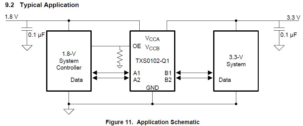

我询问OE引脚是如何连接的。
作为数据表上的典型应用,我们认为OE引脚通过下拉电阻器连接到GND
1)因此,如果我不使用三态模式,将OE引脚连接到Vcca是否正确? 或者,当我将OE引脚连接到Vcca时会发生什么情况?
2)如果我打开OE引脚,是否存在操作问题?
3)这可能是一个范围较广的问题,但何时需要将OE引脚连接到GND?
4)或者此设备是否适合用于将OE引脚连接到GND?
5)按照典型应用的建议,使用三态模式有哪些优点?
请帮我~~!!
谢谢你
    柳永
    数据表上的典型应用图是推荐的连接,但客户不一定要遵循。
    对于OE引脚,它是一个高阻抗CMOS输入,可在高或低时启用或禁用设备的IO通道。
    如果不需要使用Hi-z模式,可以将引脚连接到Vcca,以始终启用设备。
    它可以通过电阻器连接到GND,该电阻器的高度足以被控制输入引脚(例如微控制器)过度驱动
    在Hi-Z模式下,器件的电流消耗会显著降低,但是,使用下拉电阻器意味着启用器件时会消耗恒定的电流。
