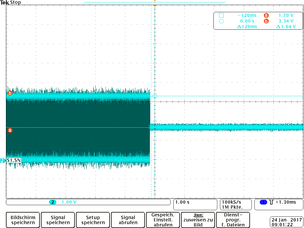

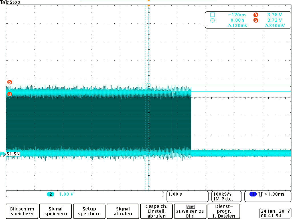

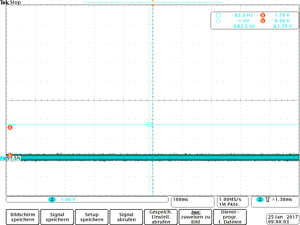

    请参阅随附的屏幕截图1。 我还做了一些测试:
    无240欧姆测试 =>如果TZ事件,信号变低(参见屏幕截图2)
    使用240欧姆进行测试 ,但不使用220pF =>如果TZ事件,信号将变为1.7V (参见屏幕截图3)

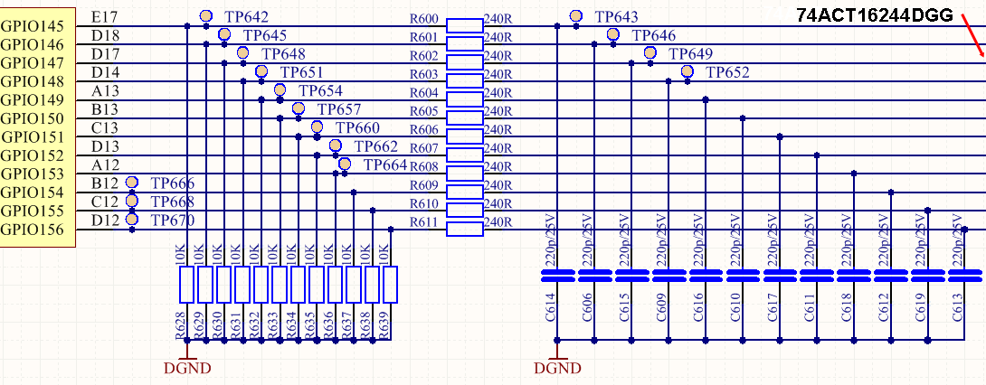

    谢谢Kris和您,Gennadi,
    要让我们开始排除缓冲区故障,您能否发布74ACT1.6244万周围的示意图部分?
    Emrys您好,
    她是围绕缓冲区的示意图屏幕截图
    此致,
    Gennadi
    谢谢Gennadi
    我看不到74ACT1.6244万的电源针脚,但我认为它由5V导轨供电,并且具有适当的旁路电容器。
    当出现1.76V输入时,是否可以测量电源电流(ICC)并获得此设备输出的示波器? 输入电压可能会缓慢超过设备的开关阈值,从而导致内部振荡或线性响应。
    我注意到输入端的RC电路正在过滤非常高的频率内容-是否可以从电路中移除此滤波器? 如果不是,我相信可以通过拆除220pF电容器并将串联电阻从240欧姆增加到10千欧来实现非常相似的转接频率-利用CMOS输入的小输入电容作为低通滤波器的一部分 (CI = 4.5 pF典型值)。
