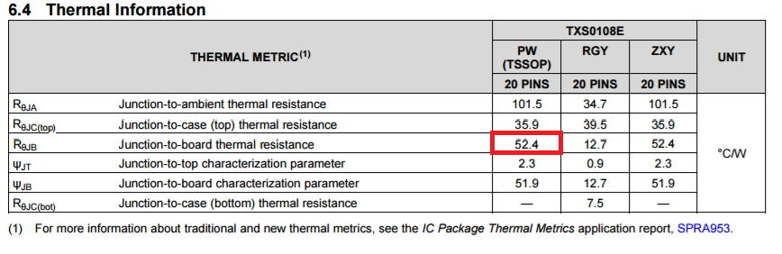

您好,
您能否提供设备TXS0108EPWR的接线盒到板热阻(Theta-JB)?
古塔姆
    您好Goutham:
    接线盒到板的热阻可在数据表的"热量信息"部分中找到:
    您好,
    是最新的数据表吗? 我在数据表中没有得到热量信息。 数据表中仅提供了结点到环境热阻(Theta-JA)。
    古塔姆
    您好Goutham:
    是的,它位于此处的最新数据表中:
    www.ti.com/.../txs0108e.pdf
