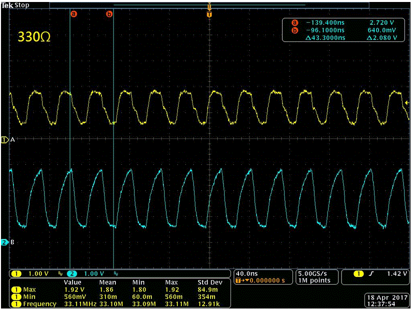

客户正在评估用于英特尔baytrail SOC(1.8V)和LPC(3.3V)电平转换器的LSF0108,其所附电路尝试使用4.7K上拉电阻器3.3V来处理LPC_CLK00/11信号,他们 发现电压电平约为1.56v,导致LPC功能不起作用。 此外,他们还尝试将电阻器从4.7K更改为330欧姆,显示的波形峰值为2.7V,但谷值为0.64V,使LPC VIL规格要求低于0.5V无效。
因此,客户想询问产品团队如何调整电阻值以达到3.3V峰值/0v谷值的波形要求?
请提供建议。 谢谢。

    您好,Arthur:
    有两个主要因素可以加快LSF0108的向上翻译速度。 上拉电阻和线电容。
    由于他们已经尝试降低电阻,并发现其驱动器不能吸收足够的电流以使V_IL保持在所需规格范围内,因此降低电容将是下一步。 是否有可能降低转换器3.3V一侧的电容? 通常,这可以通过减少迹线长度和消除迹线正下方的地面平面来实现。
    此外,连接示波器探头会增加3到15 pF,并会显著影响信号完整性。 为了获得最佳结果,建议使用差分探头。
