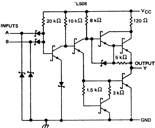

SN74LS08D当输入引脚处于浮动状态且没有输入电平时,输出引脚为高电平,且输入引脚的电压测量值为1.3V。 目前的原因是什么? 如何解决无输入时输出0V的问题?
    断路输入不保证有任何特定电压。 如果需要特定输出,请确保输入有效。
    对于LS设备,开放式输入确实表现得像高输入一样。 您需要添加不超过500 Ω 的下拉电阻器。
    kΩ 像SN74AHCT08这样的CMOS设备(也需要下拉,但在10 μ m或更多的情况下工作正常)是一个更好的主意。
