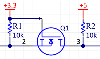

    过去、我一直只是使用以下电路进行逻辑电平转换(大多数是 I2C)、您认为在这种情况下、它适用于 SPI 吗?
    TXU0304有一个反向通道。
    基于 MOSFET 的转换器与 LSF0204基本相同。 它需要针对速度高于 I²C Ω 的情况提供强大的上拉电阻。
