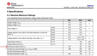

    为了学术兴趣、我想知道双向器件无法驱动高电流的原因。 我将详细介绍 TXB0104的规格、其中提到绝对最大持续输出电流为50mA。
    那么、如果该芯片具有4个输出、它是否能够从4个端口总共驱动10-20mA 的电流?
    再看一下 TXB0104的功能方框图、这是不是因为4K 内部电阻器串联到端口
    如果是、那么我是否可以知道这个50mA 绝对最大输出电流对应于什么?
    是的、此电路会增加输出驱动强度。
    TXB 数据表中的50mA 值是绝对最大额定值、也就是说、您的电路不得尝试从引脚汲取更多电流。 但这种价值实际上无法实现。 额定驱动强度处于 VOL/VOH 的测试条件下。
