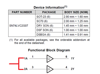

你(们)好
如下图所示、客户希望将一个信号转换为两个信号。 目前、他想使用 SN74LVC2G07、或者您有其他 IC 建议吗?
    SN74LVC2G07具有开漏输出。 要获取推挽信号、请使用 SN74LVC2G17/34。
    信号缓冲器(SN74LVC1G125)可能具有足够的驱动强度、可用于两个接收器。
    您好  、Clemens Ladisch

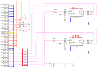

    主要问题是客户提供的参考设计如下、
    有两个 QSPI 闪存、数据名称为 SFIO0~SFIO7、CS 是共享的。
    目前、我想将 CS 分为两个 CS1和 CS2、但我想单独控制 CS1或 CS2的开/关。
    如果您有其它可在本例中使用的 IC,请提供 THX
    该原理图未显示线路另一端连接的元件。
    无论如何、这个应用似乎不使用开漏信号。 SN74LVC2G17或34是正确的选择。
