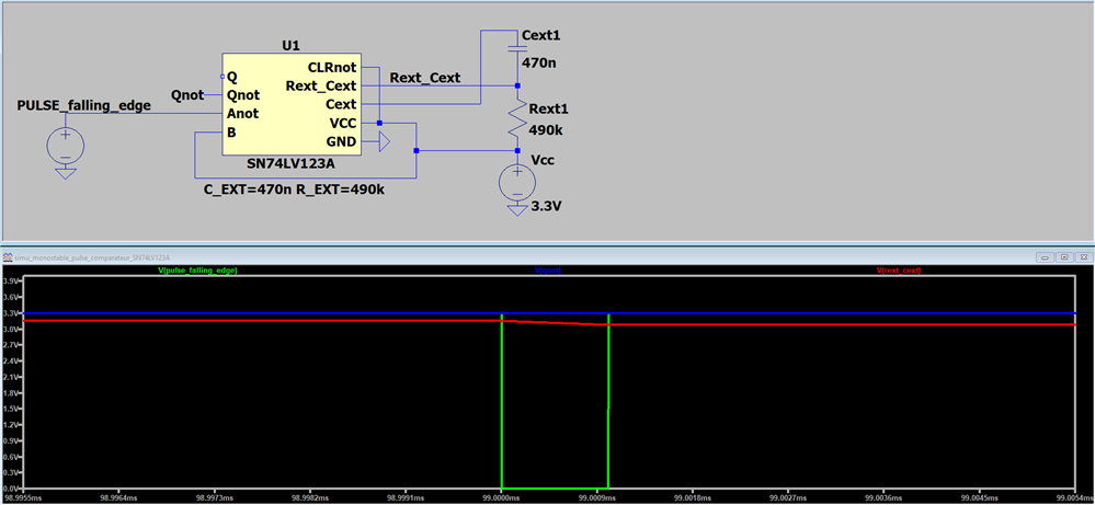

我正在尝试使用 SN74LV123A 模拟下降沿检测。 输入信号(/A)为高电平@t0。 然后 它变为低电平并仅在1us 内保持低电平。 当检测到下降沿时、输出(/Q)应变为低电平、并应保持低电平大约230ms。 为此、我使用了 Rext = 490k、Cext = 470nF。
问题是 当我运行仿真时,输出/Q 不会改变,如下所示:
绿色= /A
蓝色=/Q
红色= Rext_Cext
提前感谢您的帮助。
Achraf
    真正的器件当然起作用。
    您使用的是哪种型号?
    我正在使用 以下版本(SN74LV123ARGY):

    MΩ 输出需要负载;尝试向 GND 添加1k Ω 电阻。
    不、不管用。
     为了了解发生了什么、我修改了仿真:在仿真中、输入/A 在100us 内保持低电平 (而不是之前的1us)。 结果:
    当/A 变为低电平时、IC 缓慢地使 Cext 放电。 当 "Rext_Cext"引脚的电压低 于1、8V 时、输出/Q 变为低电平。

    您好、Achraf、
    请参阅以下 PSpice 模型中包含的免责声明:
    最重要的部分是"备注"部分:
    (小部分
    *注意:
    * 1. 该模型用于5V 运行、并反映脉冲持续时间
    如   数据表的图6所示。
    * 2. 该模型可能不符合其他器件参数。
    * 3. 该模型适用于 Cadence V16.2及更高版本和
    *   启用 AUTOCONVERGE。 如果未使用 AUTOCONVERGE、则为仿真
    *   可能会出现收敛错误。
    * 4. 原理图中 R_EXT 和 C_EXT 的值必须输入为
    *   通过下面.SUBCKT 行中的 Params 语句的参数。
    *   如果未完成此操作、模型将给出不正确的结果。
    (小部分
    我不建议使用此模型。
    Sebastian
