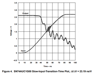

    是的、这是正确的、但是慢速输入会导致不稳定的行为、这将影响输出信号。 所有 CMOS 输入都需要满足数据表要求:
    应用报告《 德州仪器 AUC 低于1V 小尺寸逻辑器件的应用》

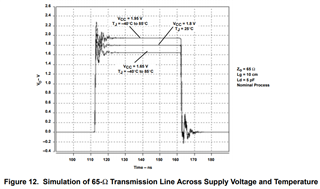

    从我先前链接的同一应用报告中、有一个用于驱动来自1.8V AUC 系列器件的传输线路的波形:
    您可以看到、边沿速度极快。 AUC 系列可轻松驱动125MHz 信号。
