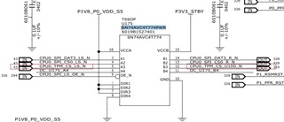

我的客户遇到测试抖动问题。
CS 信号进入 SN74AVC4T774PWR 引脚 A3并在 B3输出、电路如所附。

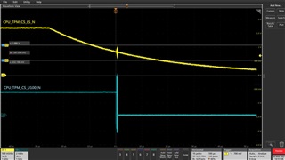

输入抖动引入了输出脉冲、波形也随附。
您是否知道为什么会出现这种情况?
我们如何   解决问题?
    该 Δt Δv 违反了 μ V/μ s 限制。
    添加施密特触发缓冲器、或使用具有集成施密特触发输入的转换器、例如 TXU0304。
    您好、Ladisch、
    由于 P2P 解决方案要求、他们是否可以使用 SN74AXC4T774来替代  SN74AVC4T774并改善抖动问题?
    SN74AXC4T774没有施密特触发输入。 该信号太慢、没有施密特触发输入的器件都不会产生任何作用。
