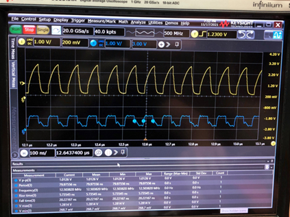

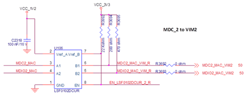

尊敬的团队
下图显示了 LSF0102DCUR 的电路和测量波形。
客户将其用于 MDC/MDIO、1.2V 侧有一个1.5K Ω 的上拉电阻器。 从测量结果可以发现、低电平不是0V、而是大约0.26V。 这是正常的吗?
非常感谢
丹尼
    是的。 对于低电平信号、开关闭合、两侧的上拉电阻器并联。
    你好 、克莱明
    谢谢您的回复。 我们如何修改电路以降低低电压。 是否会将上拉电阻器变小?
    您可以帮助查看原理图吗?
    非常感谢
    丹尼
    您可以使用更大的上拉电阻器。 这也会使上升沿变慢。

    开漏电路。 哪种类型的内部开关? N-MOSFET 还是 BJT?
     内部开关导通时、电流倍增内部开关的 RDS (ON)是否会导致低电平电压(0.26V)?
    非常感谢
    丹尼
    嘿、Denny's、
    如果您询问的是 LSF 导通 FET、它是一个 N 沟道 MOSFET。 偏置视频中介绍了该 I Linked 系列的内容。
    低侧直流失调电压(VIL)由驱动 LSF I/O 的器件生成 它必须通过 N-FET 灌入的电流将在 FET 上产生压降、这正是您要测量的电压降。 电流越小、压降就越小。
