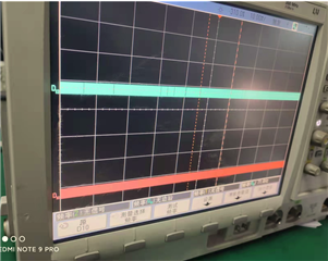

在实际应用中、四英尺和五英尺被挂起、1kHz 和1Hz 5V TTL 信号分别被添加到第八英尺和第一英尺、1kHz 信号在同时注入时串扰到1Hz。   请帮助分析原因? 有什么建议吗? 非常感谢!
下面是原理图和测试波形图
  • 此图是此芯片中使用的电路的原理图
  • 示波器测试波形为引脚8和引脚1电平。  这是示波器测量板未充电、芯片未充电、连接到填充信号波形之外的引脚8和引脚1;
  • 这张图片是芯片上电后引脚8和引脚1的波形。
    您好、Rhea、
    请注意、数据表不能保证任何串扰规格-但是其级别通常不会干扰运行。 您是否看到系统中的问题是由该噪声引起的?
    该器件在每个通道上使用串联钳位晶体管作为电压转换电路的关键组件。 这些晶体管都具有相同的偏置源、因此会产生一些基于电荷注入的串扰。
    如果您希望尽量减少与此类转换器的串扰、我建议为每个通道使用单独的器件、因为这将为每个通道提供完全独立的偏置源。
    有关钳位晶体管如何产生电压转换的更多详细信息、请参阅此常见问题解答: LSF (基于电压钳位)转换器如何工作?
    有关电荷注入的更多信息、请参阅以下主题的文章: 电荷注入是否会导致工业控制系统中的输出电压误差?
